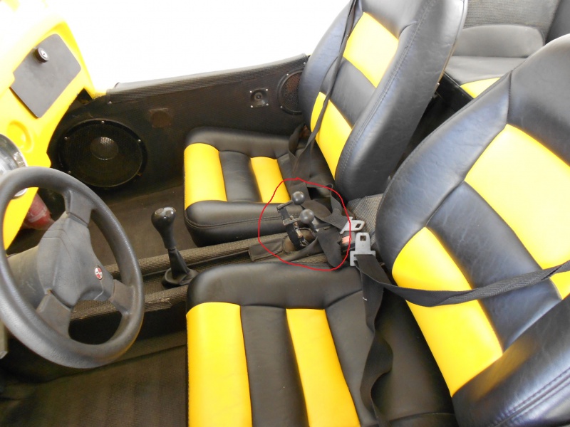

  • 22/01/2016, 23:29
    J Carlos
    1 Anexo(s)
    Anexo 520896 Essa foi a adaptação do freio de mão seletivo feita no meu buggy
  • 23/01/2016, 09:35
    Sassagudo
    Postado originalmente por J Carlos Ver Post
    Parece que ficou muito bom!
    E deve ter um som legal :violao: !
    Grato pela ajuda!
