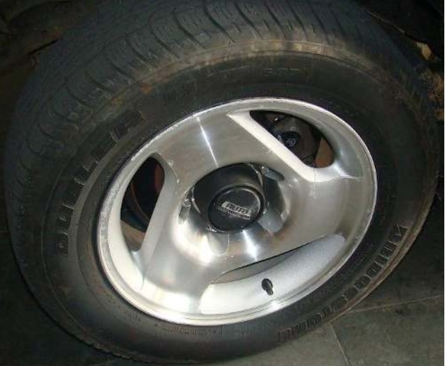

    Bom dia amigos!
    Desculpe a invasão no tópico mas preciso de uma ajuda dos especialistas.
    Achei uma roda de liga 16" pra comprar. O vendedor disse que a roda é do Vitara ou Grand Vitara, mas não soube me dizer qual o offset desta roda.
    OS amigos sabem dizer se essa roda é mesmo do Vitara e qual o offset da mesma?
    Procurei referências na internet mas não consegui ter uma resposta certa.
    A roda é esta:
    Agradeço desde já!
    Daniel

    Daniel,
    Essa roda é do Grand Vitara 1999 V6
    http://www.autos.ca/car-test-drives/...-grand-vitara/
    Provavelmente deva ser tala 6 ou 6,5 e offset +5, como as originais da tracker.

    Daniel,
    Concordo com o tjfloriano, eu imaginava que seria do GV 2001, mas é do 1999.

    Tjflorido e Padovani, muito obrigado pelas respostas.
    Se for offset +5 nao vai me ajudar. Se fosse -5 cairia como uma luva.
    Só uma coisa que levantei com o vendedor: essa roda é tala 7.
    Muda alguma coisa?
    Obrigado mais uma vez!
    Daniel

    Só completando, elas são rodas mangels 15x7, (pouca coisa mais larga que a original que é 15 x 5,5), com offset -5 ou -7 e furação 5 x 139,7 (furação suzuki)
