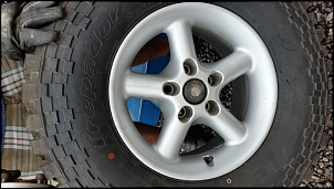

    Ola pessoal,
    Estou negociando um jogo de pneus/rodas para o meu vitara 93.
    Os pneus sao 31 x 10.5.
    Acredito q vou precisar de um espaçador.
    O problema é que a furação das rodas não é a mesma do vitara. Segundo o vendedor é 5 furos mas é furação da S10 e Ranger.
    Minhas duvidas são:
    - Existem um espaçador/adaptador para isso ?
    - Quais veículos tem a mesma furação do vitara para eu procurar outra roda ?
    Qualquer outra dica é bem vinda.
    Obrigado.
    Henrique

    Umeoka,
    Já rodei bastante tempo com pneus 31x10.5 nas rodas de liga originais do vitara (tala 5.5 e offset +5) sem espaçador, só limitei um pouco a direção.
    Existem alguns espaçadores/ adaptadores, só não sei se existe para converter a furação do vitara (5x139) para da S-10 (5x120). Dê uma ligada na Gama4x4 em São Paulo, poderão ajudar.
    A furação do Vitara é 5x139,7. Carros que utilizam essa furação, Samurai, Tracker, F-1000, Jeep Willis, F-75, rural....

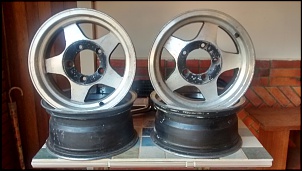

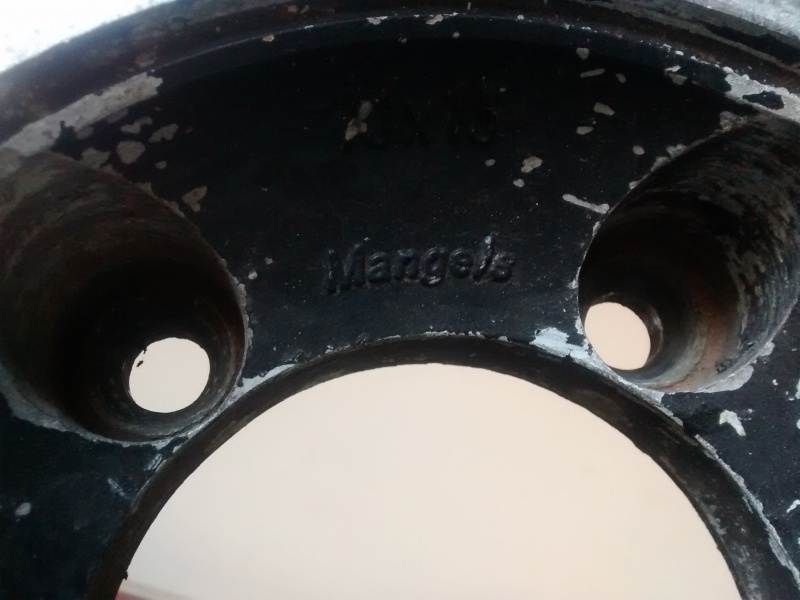

    Umeoka,
    Provavelmente existe um adaptador para reduzir a furação de 5x139,7 para 5x120. Já vi algumas coisas no Forum dê uma pesquisada.
    Quando comprei meu Vitarinha ele veio com essas rodas Mangels 15x7 furação 5x139,7.
    Elas estão boas, precisando apenas de um trato.
    Se quiser podemos conversar à respeito. Tenho as quatro guardadas.
    Depois posto mais fotos que fiz delas.

    30/01/2014
    Florianopolis/SC
    Obrigado pelas valiosas dicas.
    Mande info sobre as rodas...me interessam.
    30/01/2014
    Florianopolis/SC
    Conversei com um mecanico aqui da cidade e e ele me informou q eu posso fazer o lift da suspensão e que nesse caso não precisaria do espaçador.
    Como o lift tbem é uma coisa que eu quero fazer, talvez seja uma boa alternativa.
    Será que não vai ficar pegando o pneu por dentro?

    Umeoka e André
    Pelo que eu li, com o lift de suspensão você coloca um pneu 31" e aí que vem as divergências, alguns falam que pega e outros falam que não pega. Mas minha experiência ainda é mínima para afirmar.
    Na dúvida coloquei 215/75/15 MUD da BF, ficou muito legal, mas um pneu mais largo é mais bonito.
    Seguem as fotos das Rodas, caso queiram posso tirar mais e postar sem problema elas são 5x139,7 - 15x7 - offset -5 - Quando veio o vitarinha usava pneu de asfalto 225/65/15.

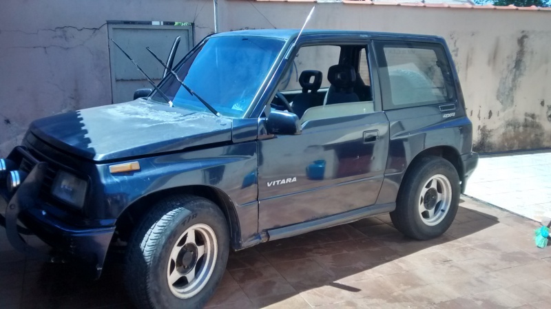

    29/04/2012
    Sumaré/SP
    134
    Depois da mudança o jipinho ficou assim (roda de ferro + BF MUD)
    Ajuda com rodas  - Vitara-img-20150119-wa0008.jpgAjuda com rodas  - Vitara-rodas_montadas.jpg

    30/01/2014
    Florianopolis/SC
    Ola Andre.
    A minha ideia era mesmo colocar um BF AT 23/75r15.
    O problema é que apareceu um jogo zerado de Maxxis Trepador 31 x 10.5 com rodas muito barato e acabei comprando.
    Optei por vender as rodas.
    Agora to com os pneus precisando colocar no carro.
