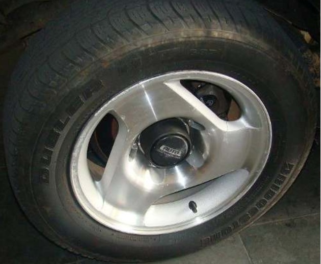

Bom dia amigos!
Desculpe a invasão no tópico mas preciso de uma ajuda dos especialistas.
Achei uma roda de liga 16" pra comprar. O vendedor disse que a roda é do Vitara ou Grand Vitara, mas não soube me dizer qual o offset desta roda.
OS amigos sabem dizer se essa roda é mesmo do Vitara e qual o offset da mesma?
Procurei referências na internet mas não consegui ter uma resposta certa.
A roda é esta:
Anexo 514293
Agradeço desde já!
Daniel
Jimny HR 2010
Daniel,
Essa roda é do Grand Vitara 1999 V6
http://www.autos.ca/car-test-drives/...-grand-vitara/
Provavelmente deva ser tala 6 ou 6,5 e offset +5, como as originais da tracker.
Tjflorido e Padovani, muito obrigado pelas respostas.
Se for offset +5 nao vai me ajudar. Se fosse -5 cairia como uma luva.
Só uma coisa que levantei com o vendedor: essa roda é tala 7.
Muda alguma coisa?
Obrigado mais uma vez!
Daniel
Jimny HR 2010
Só completando, elas são rodas mangels 15x7, (pouca coisa mais larga que a original que é 15 x 5,5), com offset -5 ou -7 e furação 5 x 139,7 (furação suzuki)
