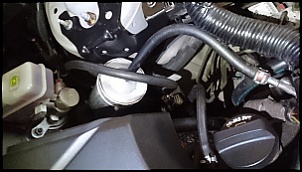

    Oi amigo,
    Asap vou limpar os tanques com um produto da koube, sem tirar, tentar aproveitar os dois pre-filtros e filtro de combustivel internos do tanque, mas até lá, a solução q funcionou foi a seguinte (apenas uma acendia a luz de injeção, mas fiz em todos e nunca mais vi essa luz acender = falha de explosão em cilindro tal = bico sujo = tanque mandando gasolina suja)
    Se a limpeza não der certo quimicamente, vou desmontar um tanque e tentar limpar. Se não tiver jeito msm, só pagando 2k pra uma bomba com filtros embutidos novos.. q dor no bolso...
    http://www.4x4brasil.com.br/forum/su...m-casa-11.html (GV3 2009 - Perfumarias e Lift 1 1/4" feito em casa)
    GV3 V4
    GV3 V6
    OBS: Usar abraçadeiras decentes, mangueira a prova de calor, filtros de metal e apertar bem os parafusos! Total uns 30 reais e 20min de brincadeira.
