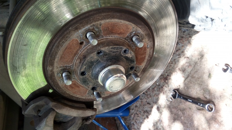

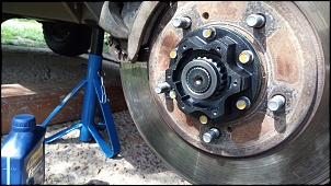

    Voltando depois de um tempo afastado ( muito trabalho), venho compartilhar mais umas mudanças que andei fazendo na tracker..

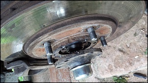

    RODA LIVRE
    Instalei as rodas livre AVM, a fim de que os semi-eixos dianteiros não ficassem rodando desnecessariamente em 4x2 ( discussão velha no grupo).
    Senti o carro mais solto sim, fora isso nenhuma diferença.
    A instalação é simples, solta a flange que tem 6 parafusos e está presa na ponta do eixo, e colada, dei umas batidinhas para soltar, e apos encaixa a roda livre, colocar um pouco de óleo 90 e apertar bem, sem esquecer de colocar as duas juntas que vêm com a roda livre, muito fácil.

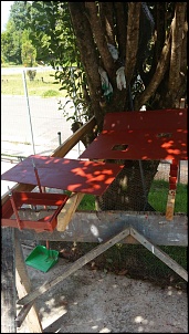

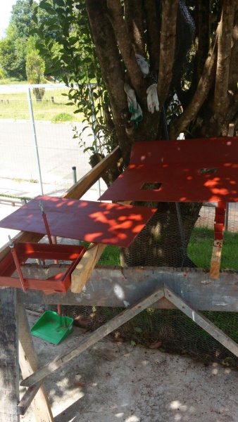

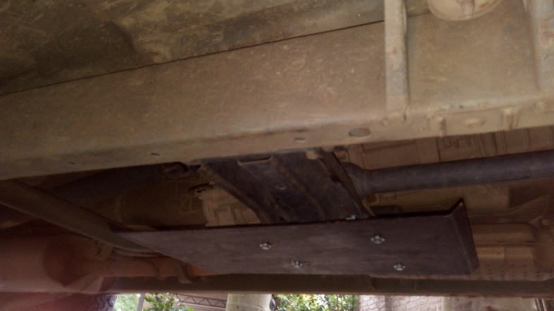

    PROTEÇÕES INFERIOES
    Como tenho espirito ursulão e gosto de fazer as coisas, eu fiz as proteções do carro, comprei chapa de aço de 3mm ( 170,00 já dobradas e cortadas) ai paguei 20 reais para o serralheiro furar, e mais 12 reais em parafusos, eu ja tinha zarcão e tinta em casa, custo total 202 reais.
    Um detalhe que considero importante: cortei as chapas na medida exata do que preciso, não tem nada pra proteger entre o carte e câmbio, logo não vi necessidade de chapas grandes, as que fiz protegem bem o cambio, diferencial dianteiro e carter.
    Usei as furações do próprio carro, exceto no cambio que fiz quatro furos na travessa preta ( foto) para prender as cantoneiras para fixar na travessa e depois na chapa.. moleza..
