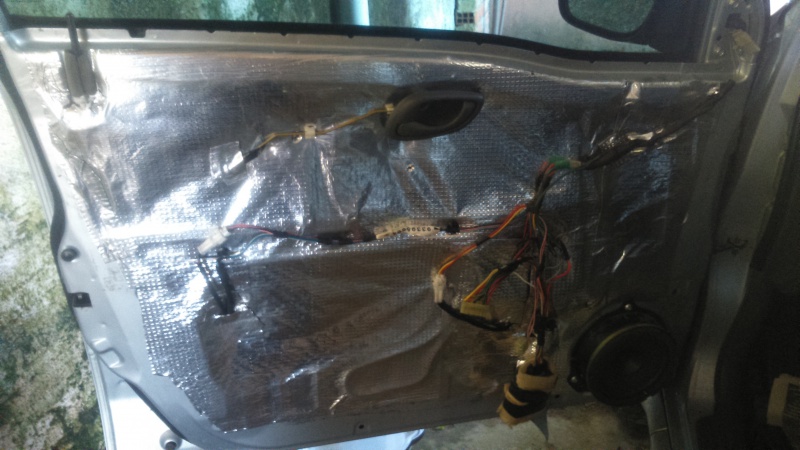

    Resolvi fazer algo para diminuir os barulhos da tracker, não são muitos, mas me incomodavam.
    Primeiro passo:
    - Coloquei manta asfaltica auto adesiva nas portas. Comprei dois rolos de 10mx40cm. acho que paguei 90,00 em cada rolo. Bom, abri o forro da porta, que não tem segredo, basta tirar um parafuso que fica na massaneta, e outro dentro daquela parte que fica no meio da porta, onde pegamos normalmente para abrir a porta, a massaneta vc empurra com carinho para a frente e ela solta. daí tira o forro com jeito puxando, e solta os conectores da porta para retirar totalmente. retirei aquele plástico que forra a porta. tirei a maquina do vidro elétrico de cada porta que ia fazendo e ja dei um trato nelas. Coisa simples, limpar colocar graxa branca, silicone spray nas canaletas dos vidros e remontar.
    A manta coloquei uma camada por dentro da porta ( na lata de fora), recoloquei a maquina do vidro, retirei o auto falante das portas ( alías, que falante de m** **, 18w), desgrudei toda a fiação, coloquei manta asfaltica onde ficava o plástico, e fui grudando a fiação por cima da manta. E por último recoloquei os falantes... Fiz esse trampo nas quatro portas, a que mais deu trabalhofoi a do motorista, pq tem muito fio preso nela, as outras foram barbada, deu umas duas horas de serviço, e o resultado me surpreendeu, simplesmente as portas não fazem mais barulho. E o falante porco de 18W até melhorou muuuito o som. acho que a acústica da porta melhorou. O som do carro ficou muito bom msm, imagina quando eu colocar um pionner e falantes descentes .
    Quanto aos ruídos, simplesmente não há mais barulho nas portas.. Ficou show de bola.

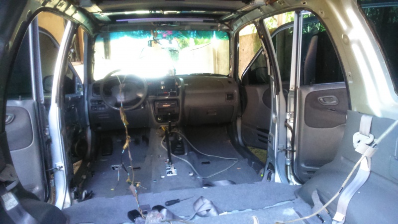

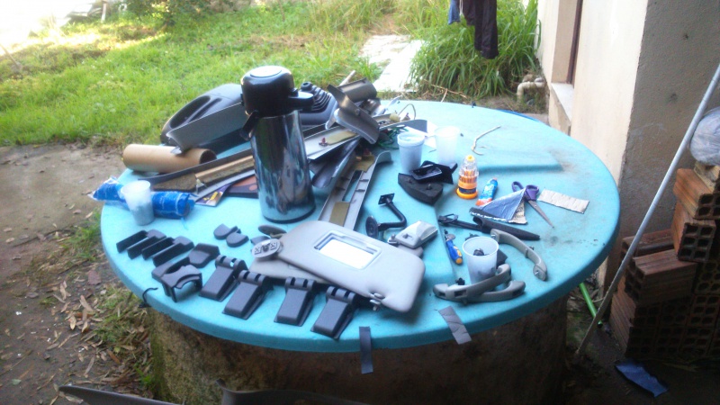

    Ainda nessa de retirar barulhos e dar um trato no carro, tomei coragem e desmontei o teto.
    È trabalhoso, mas não é dificil, porém não tente fazer sozinho, precisa de pelo menos duas pessoas.
    1- Retirei os bancos, soltando os quatro parafusos 14mm que seguram os bancos da frente eles saem sem dificuldade.
    2- Os traseiros tem parafusos na frente e na parte de tras do banco. não é dificil acessa-los. saíram facilmente tbm.
    3- Retirei o console, a parte de trás, basta soltar os parafusos que ficam na parte de baixo, um de cada lado e soltar co jeito que sai. A parte da frente soltei a " bolota" do cambio que não me lemnro se é rosqueada ou encaixada, fui rosqueando e puxando e saiu. Nessa parte do console não tem parafuso e sim aquelas presilhas de plastico, comprei um punhado na duvida, e troquei, tem uma de cada lado do câmbio. Para tirar essa parte do console vc tem que ir tirando a coifa do 4x4 pelo console, depois sai fácil. Aproveitei e dei uma boa limpada no carpete.
    Retirar o teto dá trabalho, mas não é dificil.
    1- Soltei os cintos de segurança, na frente soltei em cima e nos de trás em baixo.
    2- Fui retirando com jeito as proteções das colunas, são todas encaixadas, é só ir puxando devagar que sai, a do porta malas tem dois parafusos de cada lado, que são para segurar a cobertura do porta malas, depois é só ir puxando com cuidado sempre que sai. Não quebrei nada. =-)
    3 - Abri as luzes do teto e soltei os conectores, é bem facil com uma chave fina vc vai puxando a capinha da luz e ela sai, tem duas marquinhas que é onde vc deve colocar a chave para puxar. Ao abrir vc solta os dois parafusos que prendem a caixa toda da luz, ela sai inteira. as tres luzes são assim
    4- Soltei os "pqp" que tem uma capinha que esconde os parafusos, mas sai facil. Agora percebo que deveria ter tirado mais fotos kkkk
    5 - Soltei os para sóis, são simples, dois parafusos de cada lado, e a parte que prende a outra parte do parasol, é encaixada no teto, basta puxa-la com carinho.
    A partir daí o teto ja estara solto na frente e lados, para soltar o resto vc tem que descolar a parte do meio do teto que tem uma cola branca, fica bem em cima da cabeça de quem senta atrás, descole com cuidado para não rasgar o forro, e depois soltar três presilhas de plastico que ficam na borda de cima do teto no porta malas,
    6- soltar o conector do teto solar, e terminar de soltar o teto, desencaixando ele , precisa sem entre duas pessoas, e vale lembrar que por dentro do teto passa a mangueirinha da agua do esguicho traseiro e a fiação das luzes do teto e dos falantes traseiros, e está tudo porcamente colado no forro do teto por dentro, cuidado ao soltar.
    7- ao soltar o forro do teto, coloquei espuma em volta de tudo que pude, passei uma manta asfáltica que tinha sobrado em todo o teto tbm. Colei quadrados de espuma no teto, tomando cuidado para sempre deixar livre o espaço do teto solar, para ele correr sem problemas..
    8- Limpei o forro com uma solução caseira que peguei na net. ficou mto bom.
    9- Recolocar o forro requer paciencia e ajuda.
    Primeiro coloquei o forro na posição e fui recolando a mangueirinha e a fiação, mas fiz com capricho, tudo bem preso e com bastante espuma kkk, lembrando de conectar o teto, e deixar para fora do forro os conectores das luzes ok. . Depois, levantamos o teto e prendemos primeiro os "pqp", só nisso o forro ja ficou no lugar. Ai foi terminar de prender tudo, e lá na parte de trás entre os falantes tem três presilhas de plastico, antes de colocá-las, empurrei mais um pouco de espuma kkk.
    Atentar para fazer com calma, e prender bem o forro, principalmente entre as borrachas das portas e acabamentos..
    10- depois de uns 40 min, para recolocar o forro, fui recolocando as proteçoes, prendendo bem, reapertamos os cintos, recolocamos os consoles, e depois os bancos.. Daí dei uma volta e melhorou 1000x.

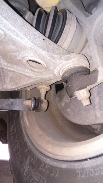

    BARRA ESTABILIZADORA X LIFT
    Dia desses eu estava sem ter o que fazer em casa, ví minha barra estabilizadora jogada, depois que fiz lift tirei ela e nunca mais coloquei, eu já falei aqui no fórum que mesmo sem a barra o carro ficou muito mais seguro que o original em curvas, e isso é verdade, a suspensão está mais firme e o carro passa mais segurança mesmo, mas fiquei pensando.. Se o carro ficou muito melhor mesmo sem a barra, como ficaria com a barra?
    Mesmo sabendo que muitos relatam uma novela com as bieletas, resolvi recoloca-la. Com o carro no plano deitei embaixo, e prendi a barra se dificuldade nenhuma, e qual a minha grata surpresa?????
    As tais bieletas, estavam exatamente na mesma posição de quando eram originais, não acreditei e resolvi dar uma volta e umas torcidas no carro.. NADA aconteceu. As bieletas estavam lá firme e fortes, e por mais torcida que a suspensão estivesse, mal se mexiam.
    Vou deixar aqui meu relato:
    Mudando minha própria opinião, a barra estabilizadora faz MUITA diferença sim, eu já achava meu carro muito mais seguro após o lift sem a barra, após colocar a barra, a diferença aumenta ainda mais. O carro fica bem amarradinho nas curvas, dei umas boas testadas, e fiquei muito feliz com o resultado.
    Após rodar já quase um mês com a barra, e já tendo feito misérias com o carro, elas ainda estáo lá, exatamente do mesmo jeito que as coloquei..
    Em suma, o carro ficou muito , mas muito melhor mesmo após recolocar a barra, já estava ótimo, mas ficou perfeito!

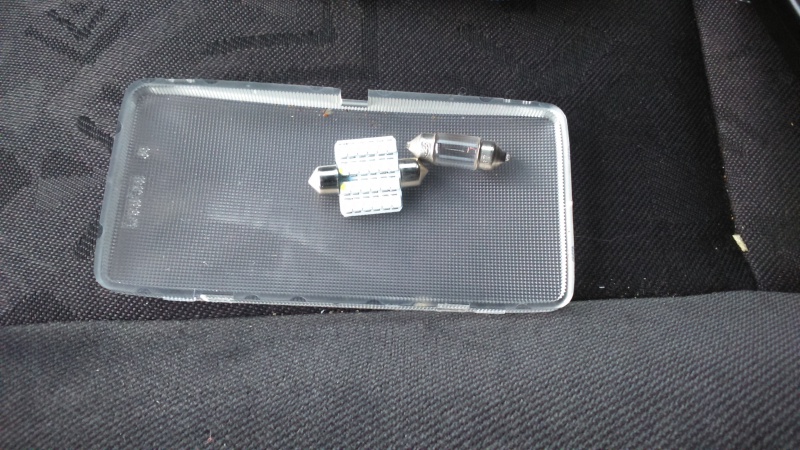

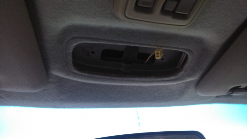

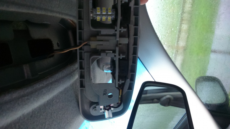

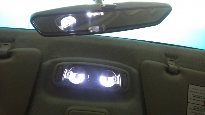

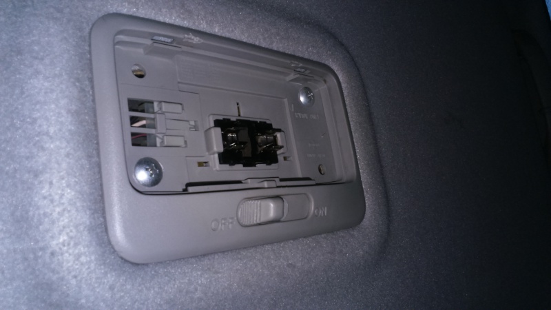

    TROCA DAS LUZES DE TETO
    Também troquei as luzes de teto por led. Usei dois tipos de led
    1- led pingo com 28 leds - Dois na frente e um no bagageiro
    2- led torpedo com 32 leds - uma lâmpada na luz de centro.
    Trocar é rápido.
    LUZ DE LEITURA DIANTEIRA E DE BAGAGEIRO : Basta retirar a capa transparente que protege as lâmpadas, com uma chave fina, tem duas marquinhas na capinha da luz, é alí que colocamos a chave e vamos puxando pra baixo com calma até soltar. ai se solta os dois parafusos que prendem a caixinha toda se tem acesso aos soquetes das lâmpadas. No meu caso comprei lâmpadas muito grandes e não caberiam no espaço, eu cortei o suporte de plastico da base do led e ficou mto bom..
    Usei o mesmo tipo de lâmpada na frente e bagageiro, na frente são duas e no bagageiro apenas uma.
    LUZ CENTRAL: Na luz do meio basta tirar a capinha da luz e não precisa nem desparafusar a caixa, a lâmpada fica bem visivel para trocar, apenas atentar para o tamanho da lâmpada, eu comprei de 32mm, e precisei tirar um pedacinho da latinha que prende a lâmpada para encaixar.
    Observar o lado correto da lâmpada, pq led só acende se estiver com a polaridade correta.

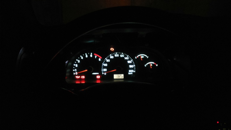

    TROCA DAS LÂMPADAS DO PAINEL POR LED SUPERBRACAS
    Vi vários tutoriais no forum de como trocar as lâmpadas do painel, e resolvi fazer, não vou postar o processo todo pq já tem vários tópicos que explicam. O que quero compartilhar é que no meu caso nem precisei tirar os conectores do painel, apenas virei o painel para cima depois de soltá-lo e com jeitinho fui tirando lâmpada por lâmpada, são os quatro soquetes verdes maiores que ficam bem no meio do painel. Fui trocando e testando uma a uma, pois led tem que acertar a polaridade, se não acender vire a lâmpada. Foi muito fácil. e ficou muito bom.
    Apenas aconselho a usarem led 5 pingos, eu usei superbrancas, que ilumina muito bem.
    Agora é tomar coragem e trocar as do AC tbm.
