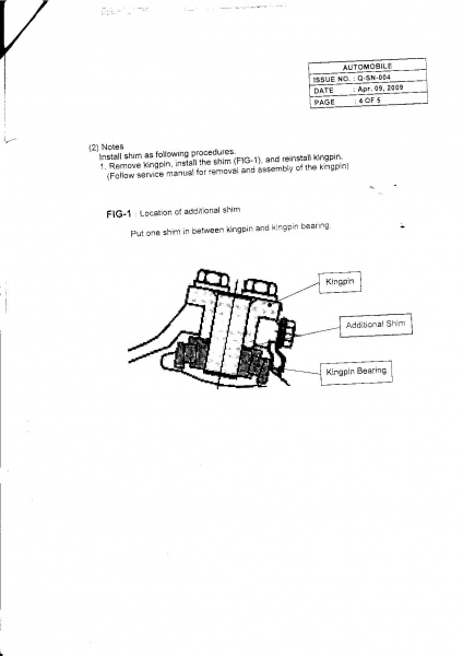

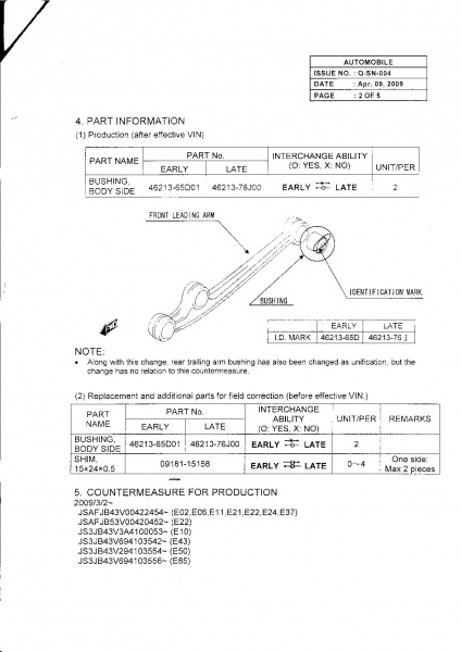

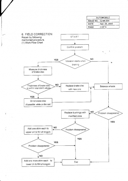

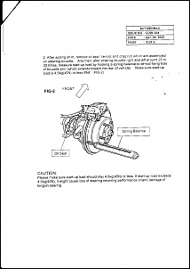

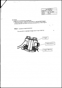

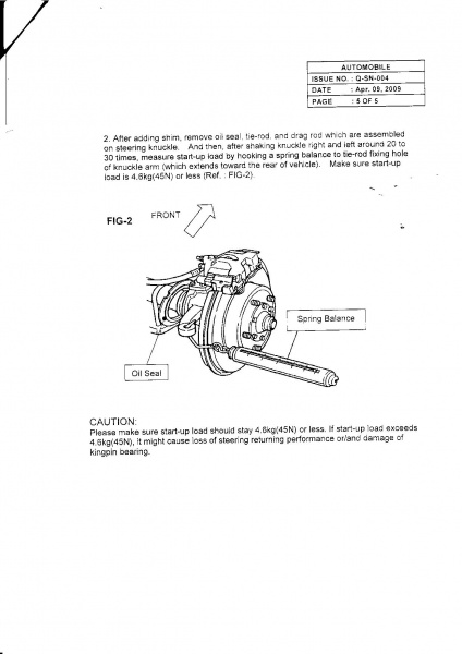

    Não são somente os rolamentos dos munhões que causam o shimmy e o Death Wooble. O problema pode estar também nas buchas do trilink, e há até kits de buchas de poliuretano mais duras à venda (o meu mecânico colocou 2 "arruelas"de borracha em cada bucha para diminuir a folga), entre outros fatores. Além disso podem ser tambem os discos de freio empenados e no caso dos rolamentos dos munhões pode ser preciso colocar arruelas de espessuras diferentes para diminuir a folga (A Suzuki tem até um shim kit para isso) Segue abaixo o Service Bulletin da Suzuki com os passos necessários de verificação e resolução do problema de shimmy:

    Essa foto eu tirei do manual de manutenção do Jimny. O munhão é o sistema de articulação das rodas... as arruelas que a Suzuki recomenda instalar vão ali nos rolamentos do munhão, indicados pelo número 4. Essas arruelas aumentam a carga nos rolamentos e por consequência altera a frequência natural do sistema. Provavelmente o shimmy passará a ocorrer em velocidades mais elevadas, que esse carro nem é capaz de atingir. O amortecedor de direção não vai eliminar o problema, só vai fazer com que ele não seja transmitido para o volante... ele é quem irá "segurar um pouco da onda".

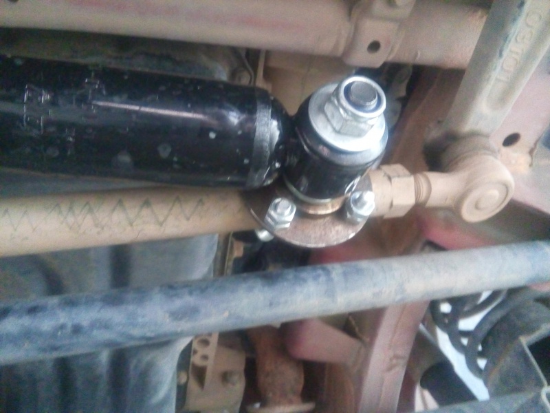

    na minha humilde opinião a tal vibração acontece devido ao ângulo errado do caster, aqui na região montamos com de -3º a - 5º!
    coloquei eixo dianteiro de samurai no vitara, a instalei amortecedor de direção da kombi (cofap) R$70,00, mudou a dirigibilidade da água pro vinho!

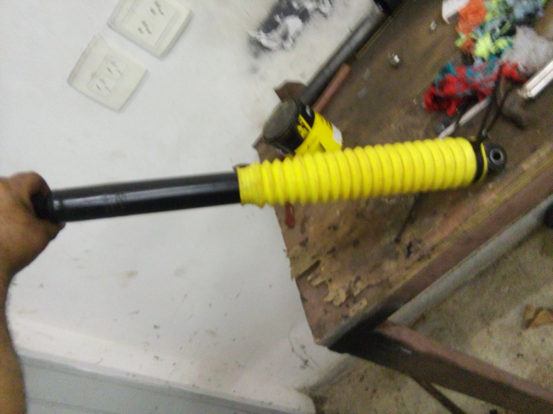

    Comprei um kit desses que o colega acima mencionou, na Oficina Morumbi, e realmente veio com um amortecedor Cofap de Gol. Estou meio preocupado em instalá-lo. Será que esse amortecedor aguenta o tranco?
