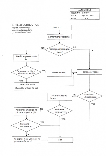

    Traduzindo fluxograma do manual de serviço - Vibração da direção
