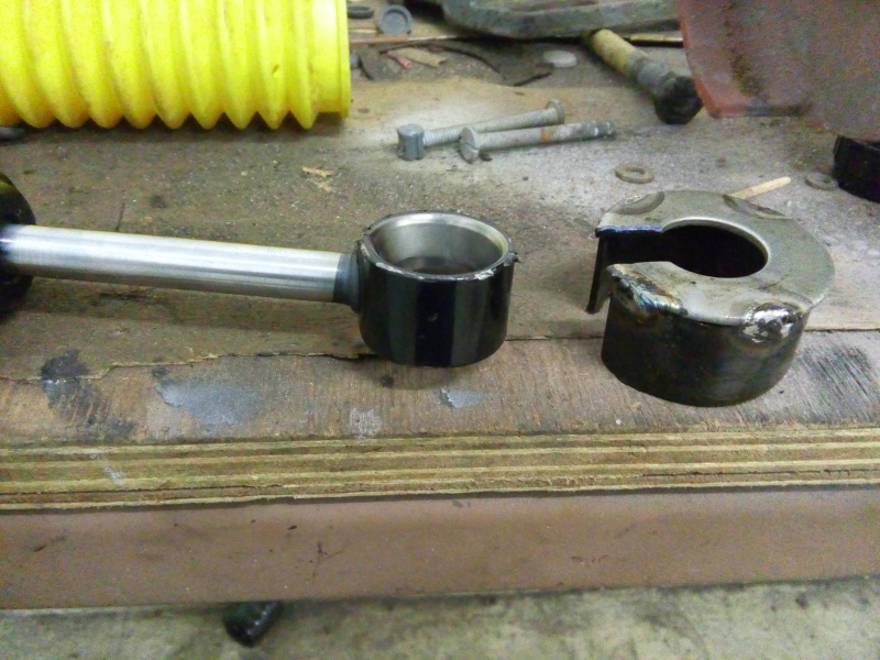

    Carlosufpb
    8 Anexo(s)
    Sou novo no fórum mas antigo no off road. Já conheço o shimmy a muuito tempo, meu pai chamava de "abano".
    O ajuste dos munhões (com arruelas) melhora, mas essas arruelas pelo que entendi são formas erradas de tentar resolver o problema, elas terminam sobrecarregado os rolamentos pelo aumento da carga, também não é uma solução definitiva pois com o desgaste dos rolamentos a carga extra termina se perdendo e o problema voltando.
    Pesquisei bastante os amortecedores de direção, e vi alguns kits com amortecedores de carros de passeio nacionais, que ne minha opinião são fracos.
    Optei por comprar um amortecedor de F4000, o curso é suficiente e a carga muito boa, fiz eu mesmo a adaptação, ainda coloquei uma borracha contra poeira para diminuir as impurezas na haste.
    Impressão final: Tive medo inicialmente de afetar o retorno do volante e de deixa-lo mais pesado, quero externar a maravilha deste amortecedor, meu carro está perfeito, sem shimmy e muito gostoso de dirigir, fiz uma viajem e me maravilhei com o resultado, por isso fiz questão de participas deste post.
    Segue as fotos da adaptação.
    Deus abençoe a todos.
    Anexo 523815Anexo 523818Anexo 523820Anexo 523823Anexo 523825Anexo 523827
