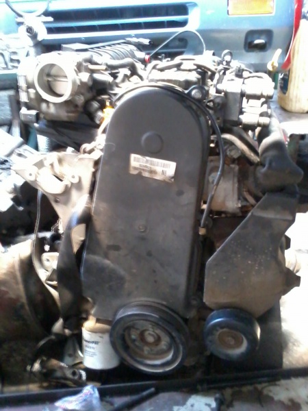

    Adaptando motor 2.4 flex no GV 4 portas
    Saudações pessoal.
    Depois de tantas idas e vindas, e depois de um ano com o carro parado resolvendo o que fazer achei um mecânico na região mais louco do que eu que disse que faria a adaptação. Ele queria por um AP 2.0, mas como eu sou DIFERENTE, (sou hétero hein), quis optar por um motor mais novo, flex, com mais cavalaria e com um pouco mais de torque, daí apareceu uma doadora; uma s10 executive preta PT 2011 flex de seguradora. Aproveitei o ensejo e peguei o radiador com ventolina e mangotes.
    Problemas e opiniões eu sei que virão, mas de todo jeito essa semana o Bixão verde tá entrando na oficina pra adaptar o bixinho em anexo.
    Em seguida vou postando os percalços.....já de primeira consegui ver que o platô e disco aparentam não encaixar na CM e que o cárter do bixo é maior que o do GV. O radiador da S10 também é largão, então muita coisa vai mudar no cofre.
    O carro é esse aqui, um Grand Vitara manual 4 portas, manual e ano 2000 com lift 1" (calços de borrachas)
    o custo da "brincadeira" até agora tá assim:
    Motor 2.4 Flex com fiação, módulo, pedal do acelerador etc R$ 6.000,00
    Radiador da S10 com Ventolina R$ 750,00
    Caixinha dos mexânicos do desmanche (tiraram o motor) R$ 40,00 (oportunistas)*
    Custo da adaptação do motor (sem peças mangueiras etc) R$ 1.500,00
    Total R$ 8.290,00
    Bom, isso é uma parcial. Depois do motor no lugar (até lá tem mangueiras da direção hidraúlica entre outros) vem a instalação elétrica e ar condicionado que vai mudar uma mangueiras (acredito eu).
    Assim que as coisas forem acontecendo vou adicionando informações. Até breve.

    Acompanhando ... vamos ver o resultado

    Show!! Acompanhando!!
    (oba!! quero ver a parte elétrica tb, hein..)

    Elisson é isso ai ! Vai dar certo ja teve um Tracker que colocaram MWM portanto cabe! Vamos acompanhando a jornada , vai postando e se possivel mandando fotos.
    Abraco

    Obrigado pelo apoio positivo pessoal.
    E Ricardo, vai ter que dar messssmmooo....hehehhehehehe.. a previsão que o mecânico me deu foi que o motor esteja no lugar até o final do mês, contagem regressiva pra amanhã ele entrar na oficina. Saindo da mecânica, vamos a elétrica e talvez no carnaval ele já esteja funcionando (espero que deste carnaval de 2015), sem ar condicionado pq aí será outra novela mas vai!!! (passagem de mangueiras etc).
    Possivelmente ele virará uma Sgrantara Flex (s10 com grand vitara) hahahhahaha..........
    Em breve atualizações...

    Esse motor GM deve casar bem com a caixa do Ômega, vale uma pesquisada.
    Abs e boa sorte>

    É isso ae parceiro, vamos voltar a atividade!!! heheheh...abraço.
    Ontem já estacionei o bixo na oficina, de agora em diante atualizações dos pormenores. Vamos simbora.....
