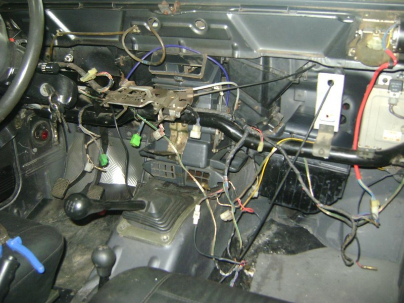

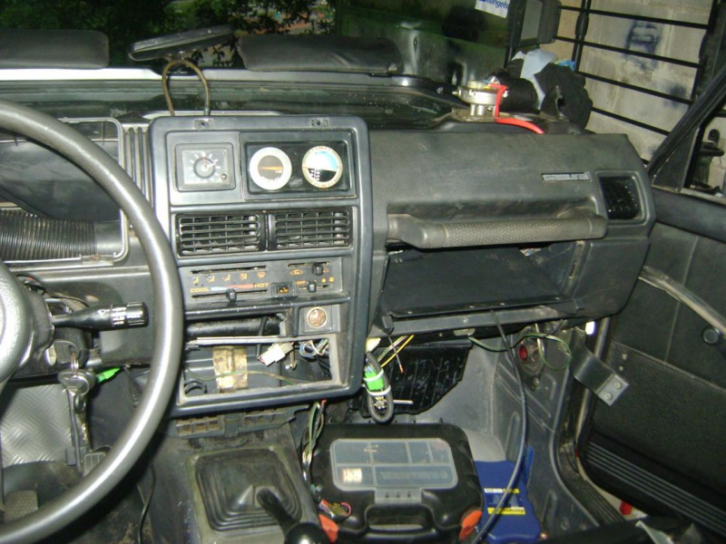

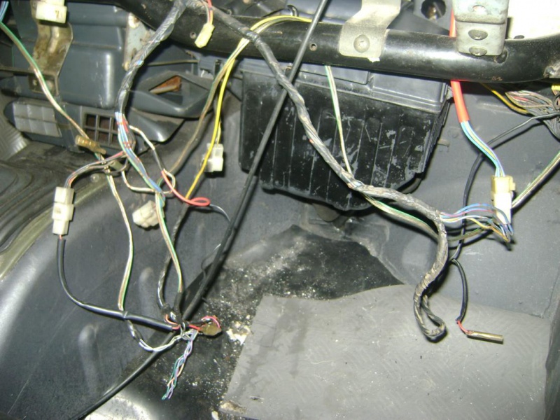

    Primeiro retirei o painel - não é necessário, mas eu fiz para poder limpara todo o sistema de ventilação. Estava muito sujo. Feito isso foi apenas conectar o chicote, instalar o comando do ar, e a caixa condensadora. É necessário marcar bem para fazer os furos das mangueiras para a caixa condensadora.
    Instalando A/C no Suzuki Samurai - passo-a-passo-dsc06997_1115x836.jpgInstalando A/C no Suzuki Samurai - passo-a-passo-dsc06999_1115x836.jpg
    Feito isso só montar o painel no lugar.

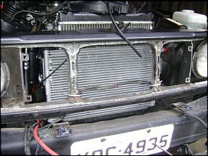

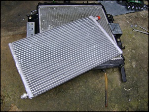

    Retirei o radiador e montei o evaporador como o original.
    Instalando A/C no Suzuki Samurai - passo-a-passo-dsc07237_1115x836.jpgInstalando A/C no Suzuki Samurai - passo-a-passo-dsc07242_1115x836.jpg

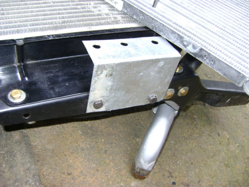

    Fiz os suporte com chapa de aço galvanizado.
    Instalando A/C no Suzuki Samurai - passo-a-passo-dsc07239_1115x836.jpgInstalando A/C no Suzuki Samurai - passo-a-passo-dsc07240_1115x836.jpg
    Depois de verifiquei se tudo encaixava perfeitamente.

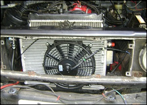

    Montei o radiador no lugar com o evaporador. A ventoinha entra depois, tem que retirar agrade fronta para monta-la.
    Instalando A/C no Suzuki Samurai - passo-a-passo-dsc07245_1115x836.jpgInstalando A/C no Suzuki Samurai - passo-a-passo-dsc07249_1041x738.jpg

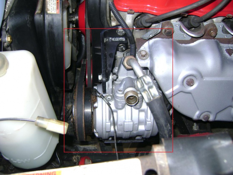

    Montando o compressor. Primeiro identifiquei o lugar. Montei os suportes que foram previamente pintados com tinta preta fosco. Usei parafusos de inox, são mais caros mais duram muito.
    Instalando A/C no Suzuki Samurai - passo-a-passo-dsc07252_1115x836.jpgInstalando A/C no Suzuki Samurai - passo-a-passo-dsc07253_1115x836.jpgInstalando A/C no Suzuki Samurai - passo-a-passo-dsc07255_1115x836.jpg

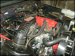

    Depois conectei a válvula VSV na TBi e conectei o chicote elétrico. ( o chicote do ar é dividido em duas partes, uma que fica dentro da cabine e outra que fica no cofre do motor. É necessário ajustar a abertura da valvula VSV, para isso é preciso medir a rotação do motor em marcha lenta. Com o carro em marcha lenta, aquecido SEM ar ligado a rotação deve ser de aproximadamente 800 RPM. Ligando o ar a válvula é aberta e a rotação deve ficar em torno de 1000 RPM, se não estive assim basta ajustar na própria válvula VSV no parafuso.
    Instalando A/C no Suzuki Samurai - passo-a-passo-dsc07011_1115x836.jpg

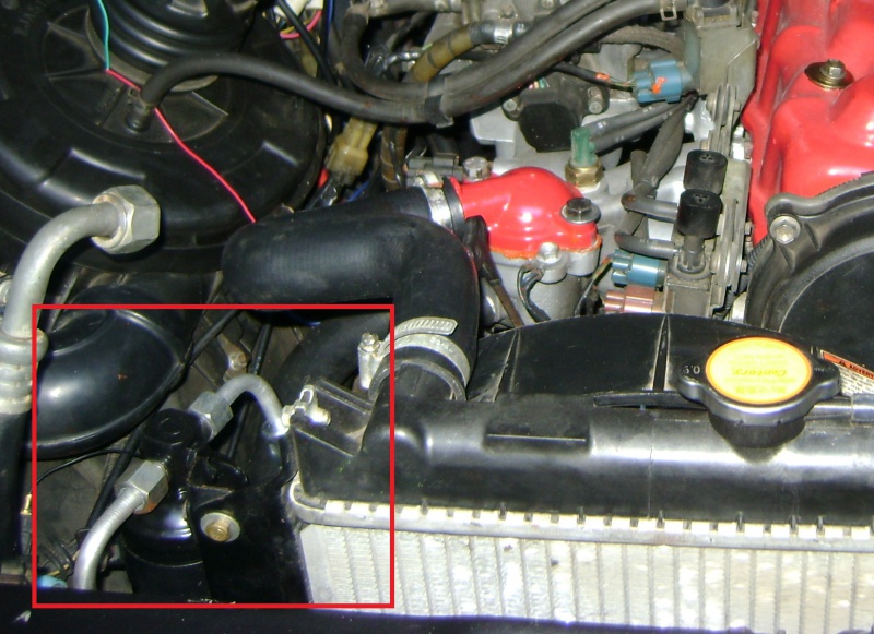

    Conectei as mangueiras e o filtro secador
    Instalando A/C no Suzuki Samurai - passo-a-passo-dsc07264_1115x836.jpgInstalando A/C no Suzuki Samurai - passo-a-passo-xx.jpg

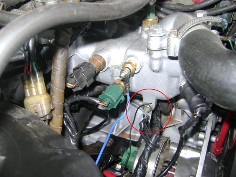

    A única peça que não consegui foi o interruptor de temperatura do água (foto abaixo) No meu carro no lugar dele tem um sensor de temperatura da água para um mostrador no painel. O interruptor original não pode ser substituído por sensores de temperatura como alguns fazem, visto que sua função é outra. Ele desliga o ar sempre que a temperatura do motor passa de 113oC. Para que o ar condicionado funcione eu conectei o fio a parafuso do coletor, quando eu conseguir o interruptor eu coloco no lugar.
    Instalando A/C no Suzuki Samurai - passo-a-passo-dsc07009_1115x836.jpg

    Estava dando uma geral na TBI e no coletor de admissão e também acabei quebrando o interruptor térmico do AC. Uma parte ficou dentro do coletor de admissão, em consequência passei uma broca e fiz rosca com um macho M10 a fim de colocar um sensor de temperatura comercial.
    O sensor não serviu de nada, então tive que aterrar o fio desse sensor para o AC continuar funcionando.
    O correto é colocar o interruptor térmico original, de 1 Pino, mas na Suzucar está custando R$ 195.
    Pelo que entendi, é um interruptor do tipo "Normalmente Fechado" que abre o contato quando a temperatura atinge 113ºC. O AC do Samurai somente funciona enquanto o fio estiver aterrado (fechado).
    Procurei muito, mas realmente não existe equivalente igual no comércio.
    No catálogo da MTE-Thomson encontrei o Interruptor Térmico código 743 ( 2 pinos - rosca M10 - abre com 107ºC) que julgo ser o mais próximo do modelo do Samurai. Como é de 2 pinos, um deles teria que ser aterrado.
    Nas imagens, a primeira contém o interruptor original e, na outra, o MTE-Thomson 743, que está custando R$ 42,00 no Mercadolivre.

    Para completar o conteúdo do post anterior, coloco a foto do Interruptor Térmico código 743 instalado no coletor de admissão do Samuca. A foto foi tirada com celular e está meio desfocada, mas dá para entender.
    O fio vermelho, que tem um acabamento amarelo, é que está aterrando um dos terminais do interruptor. O interruptor custou em torno de R$ 45.
