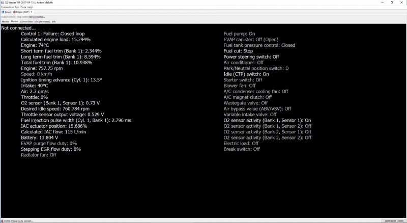

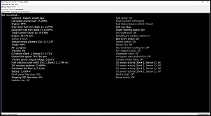

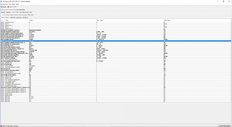

    Caros amigos, rodei muito na internet até finalmente conseguir conectar no ODBII da Tracker, minha receita foi utilizar um adaptador ELM327 v1.5 e o aplicativo SZ-VIEWER, tem pra Android e pro Windows, abaixo os links de download;
    É muito simples instalar e configurar, você apenas precisa emparelhar o adaptador OBDII com o celular/computador antes de abrir o aplicativo.
    Atualmente estou usando o ponto em 14º, aparentemente ta indo tudo bem e estou fazendo a média de consumo.
    SZ-VIEWER:
    PARA WINDOWS: http://malykh.com/store/2017-04/sz-v...2017-04-15.zip
    PARA ANDROID: SZ Viewer A1 (for Suzuki) – Apps no Google Play
    Modelo de adaptador que comprei no MercadoLivre (tem que ser o modelo ELM327 v1.5) deve ta na casa duns R$ 80,00:
    Imagens do aplicativo rodando:
