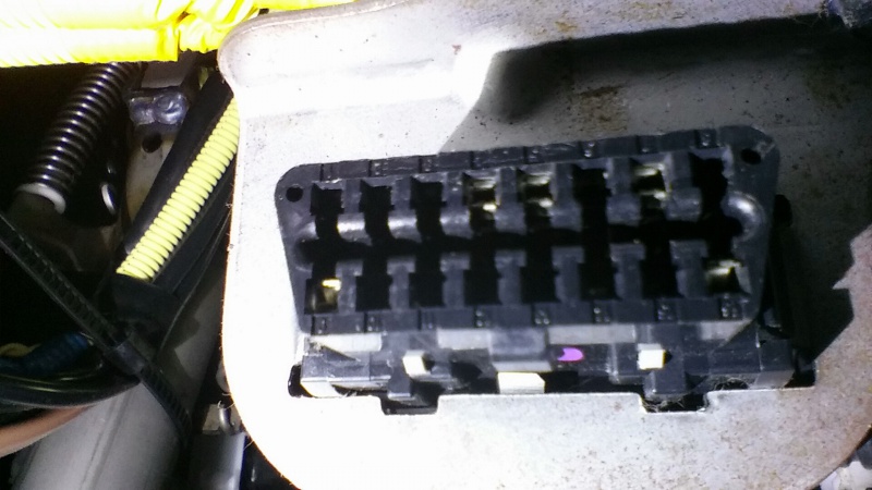

    MARCANGIANE, poderia me tirar uma dúvida? Fui tentar fazer o procedimento descrito no manual, mas o conector da minha tracker é diferente do que é mostrado nele: Os conectores dos pinos 1 e 2 estão vazios. Não tem como colocar o fio, conforme o manual do link que vc postou. Teria como me ajudar?

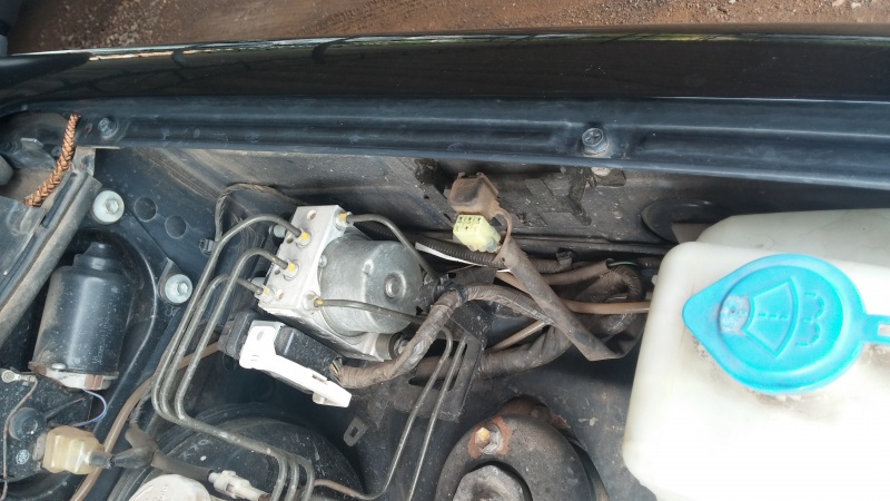

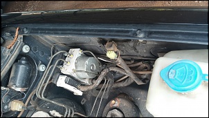

    tai a foto do conector, do local descrito no manual.
  • #30
    Então pessoal, matada a charada: o manual postado antes não corresponde as nossas trackers, informando a posição errada dele
    O conector para travar o ponto e ser possível o ajuste se encontra na frente da bomba do ABS, e tem uma capinha de borracha sobre ele. Para travar o ponto para ajuste, basta colocar um fio ligando os dois terminais conforme a imagem.
    Em relação ao ajuste: o ponto original é de 5 graus. O interessante é já conferir se o ponto já esta dentro deste valor. E então, conforme relatado no tópico, podemos adianta-lo até 10 graus, mas carece de teste porque nem todos motores são exatamente iguais.
    Acho que o interessante é ir testando e adiantando de 2 em 2 graus, e ir vendo como fica.

    quando você fizer o procedimento do shortplug no conector de diagnósticos, ela vai travar o ponto do motor em 5 graus.
    Esse valor de ponto que você se referiu é o ponto na lenta, mas que varia ainda em função da temperatura do motor/ar etc, o que não tornaria preciso o ajuste de ponto do motor
