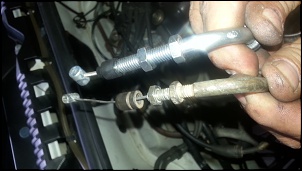

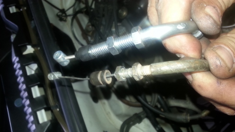

    Recentemente adquiri um Vitara Canvas 91/92 carburado mecânico e tem sido muito difícil encontrar peças.
    Quando acho é somente na Suzucar e o preço é lá em cima.
    Bom, tenho duas dúvidas:

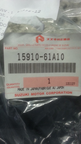

    1) Cabo do acelerador (fotos) - comprei o cabo específico pela suzucar (15910-61a10), mas não serviu. Eles trocaram por outro que tb não serviu. Alguém sabe dizer qual é o cabo certo?
    Vitara canvas 91/92 carburado (mec)-2014-04-11-15.11.52.jpgVitara canvas 91/92 carburado (mec)-2014-04-14-14.08.39.jpg(o do modelo e o que estava no meu carro)
    As dimensões corretas do cabo são:
    O diâmetro da bolinha metálica é 6mm.
    O diâmetro da rosca é de 5,85mm
    O cumprimento do cabo é de 89cm (contando somente a parte preta)
    2) Qual o nome do carro do exterior? Vitara Soft top? Sidekick? Tenho receio de comprar peças pro modelo errado no ebay.
    Obrigadão!

    Meu primeiro Vitara foi um 91/92 carburado, cambio AUTO....o grande pepino deste carro é o carburador, pensa num carburador dificil de conseguir peças e de manter ajustado o meu nunca consegui um funcionamento 100% regular e justinho, sempre tinha "buracos" de aceleração e engasgos. Além disto, como vc mesmo já percebeu, as peças de reposição como juntas, boia, etc são aburdamente raras e CARA$$$$.
    Se pesquisar vais ver que tem algumas soluções com utilização de carburador nacional em substituição a este AISIN japones...se não me engano Brosol 2E usados nos VW AP é uma das opção, te aconselharia pesquisar e pensar nisso.
    Quanto ao nome no Vitara no exterior, na Americo do Norte (EUA e Canada) é Sidekick, no teu caso Sidekick 2P Soft Top, mas tem de tomar cuidado, porque os Sides americanos, mesmo 91 / 92, tem o motor dos "nossos" Sides, ou seja 1.6 16V MPI, injetado (um amigo meu teve um destes, era 91, motor 16V injetado). Acredito que o motor 1.6 8V carburado fosse padrão para os Vitaras no mercado japones e talvez exportação para outros paises, BR por exemplo.

    Vou levar meu carro numa oficina de um cara entendido de Suzuki e conversar com ele sobre esses carburadores nacionais..sabe que pelo fato do cabo da Suzucar não ter servido numa dessas ele já nem é o original!

    amigo....nao eh absurdo oke vou dizer....comprei a 2 nos uma espia de BICICLETA, pois só havia uma loja de bicicleta perto do local onde a espia original do carro arrebentou...pego o carro 3x na semana...ateh hoje nao arrebentou...semana passada comprei uma espia (cabo de marcha ou freio) tambem de bicicleta, porem mais top para quando a outra arrebentar. preço pago na espia de bicicleta 1,50!!!! na reserva 12,00!!!
    Cabo De Freio Mtb Jagwire Inox (baixo Atrito) * Frete Grátis - R$ 13,99 no MercadoLivre
