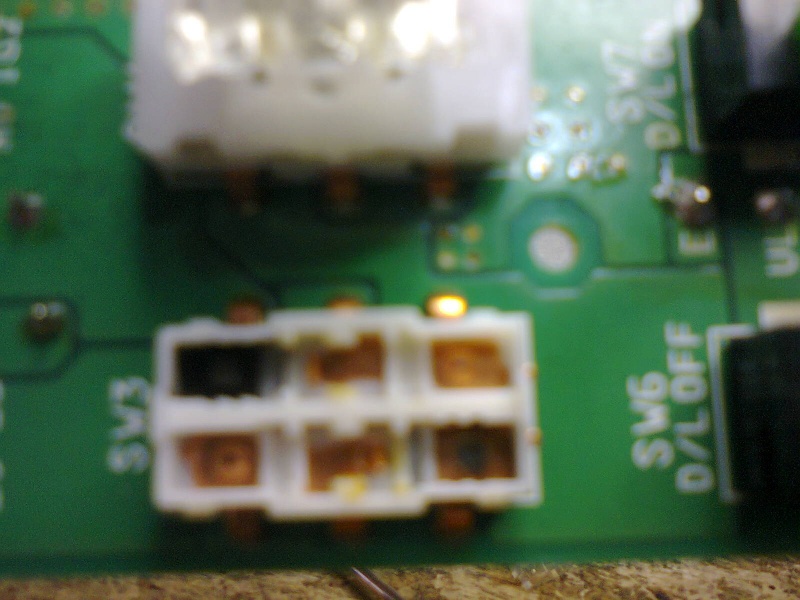

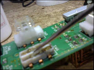

    mais vamos lá: no meu caso parou de funcionar o acionamento do vidro dianteiro direito.
    o problema foi no acionador mestre pois com o acionador da própria porta o vidro funcionava
    tive que retirar o comando mestre dos vidros(lado do motorista)
    segue fotos.

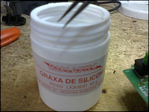

    desmontando o acionador e depois os botões verifiquei sujeira dentro dos contatos que estavam isolados (imagem 1),depois limpei com álcool isopropílico(imagem 5) e depois lubrifiquei as molas com graxa de silicone(imagem 4) e depois testei e montei.
