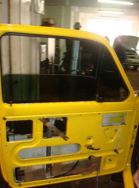

    Vidro eletrico no Charrua
    Buenas!
    Estou postando as fotos da adaptação do vidro elétrico. ainda não está pronto...está meio pesado...tenho que fazer ajustes.
    Jfranck
    Miniaturas de Anexos Miniaturas de Anexos vidros eletricos-dsc02030_resize.jpg   vidros eletricos-dsc02028_resize.jpg   vidros eletricos-dsc02026_resize.jpg   vidros eletricos-dsc02029_resize.jpg   vidros eletricos-dsc01980_resize.jpg
