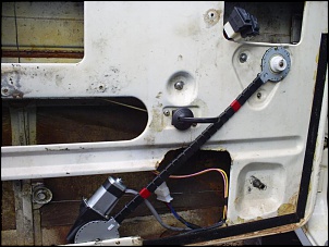

    As máquinas são da Renault(tem a marca estampada no trilho). Acho que são do Megane pois tem um "RM" pintado a mão nos motores. Os botões são do Escort antigo(depois de procurar botões, nos desmanches, que se adaptassem, achei estes facilmente em várias lojas de auto peças).
    Os ajustes que faltam:
    Corrigir a curvatura dos trilhos, inicialmente retificados, de modo a ficar reto até o batente inferior e curvo a partir dai para acompanhar o formato da porta.
    Reforçar os suportes de fixação. Estão muito flexiveis.
    Ajustar as canaletas, talvez mechendo no quebra vento, pois os vidros estão muito pesados.
    Alguém tem dicas de como ajustar o peso dos vidros?

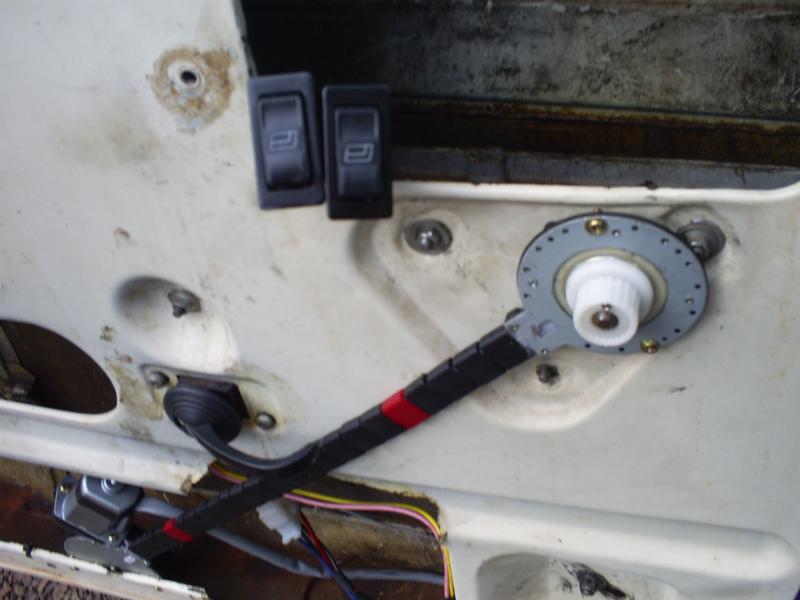

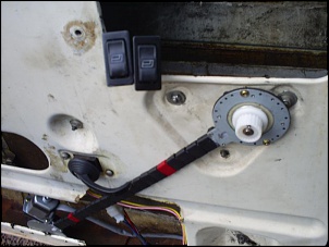

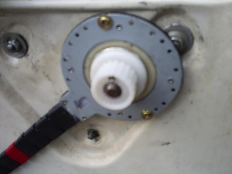

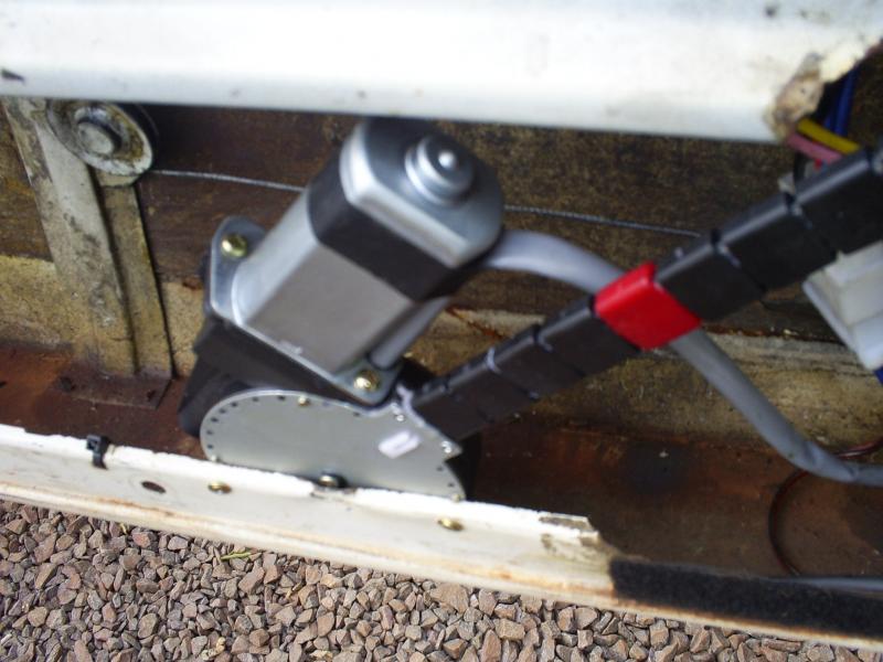

    ola pessoal eu coloquei os vidros eletricos , é um parecido com o que o colega mostrou ai , ficou otimo coloquei o modulo pra levantar os vidros no comtrole do alarme , estou muito satisfeito. sem comtar o custo baixo que tive pra colocar, segue abaixo as fotos do trabalho
  • #21
    15/05/2009
    3
    vidros eletricos-vidros-eletricos-004.jpg[/attach] os botoes de levamtamento dos vidros eu coloquei no painel ao lado do radio
