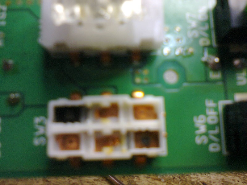

    mais vamos lá: no meu caso parou de funcionar o acionamento do vidro dianteiro direito.
    o problema foi no acionador mestre pois com o acionador da própria porta o vidro funcionava

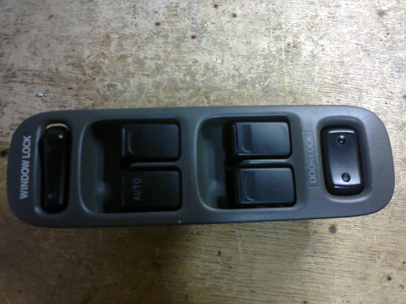

    tive que retirar o comando mestre dos vidros(lado do motorista)
    segue fotos.
    Anexo 461179Anexo 461180Anexo 461182Anexo 461183Anexo 461185

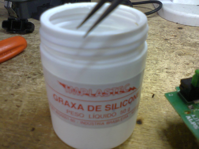

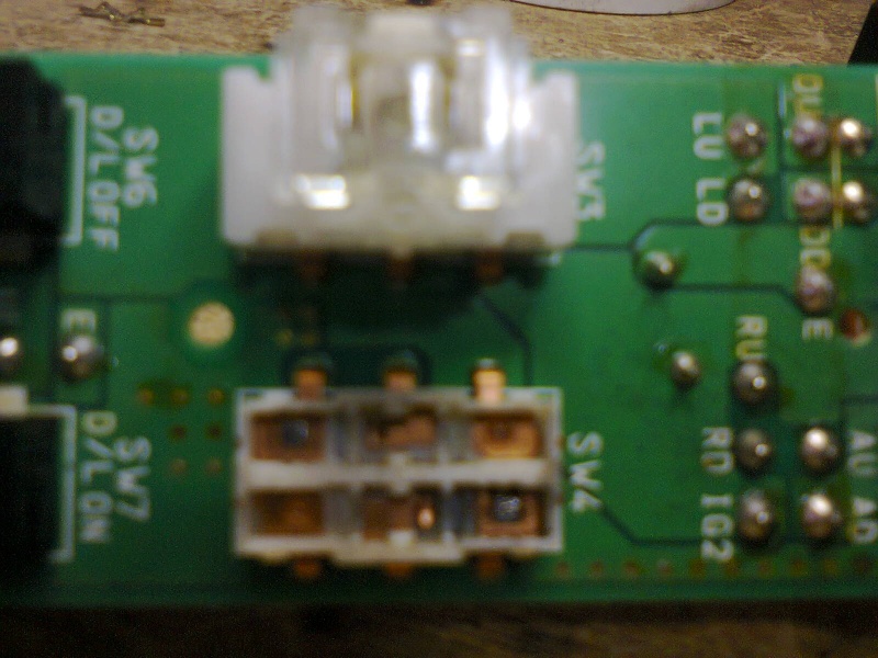

    desmontando o acionador e depois os botões verifiquei sujeira dentro dos contatos que estavam isolados (imagem 1),depois limpei com álcool isopropílico(imagem 5) e depois lubrifiquei as molas com graxa de silicone(imagem 4) e depois testei e montei.

    Perguntinha: como é a luz do botão Auto?
    É um led verde ou uma lâmpada incandescente (com ou sem borracha por ciima)?
    Saberia chutar o diâmetro dessa luz? 2 ou 5 mm por exemplo?
    Muito grato
  • 30/04/2014, 09:55
    MARCANGIANE
    amigo chuva é um led verde provavelmente de 2mm destes led´s iguais aos de computador mais no local cabe um maior
    custa uns 0,25 centavos.
    abraço amigo.
