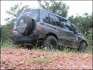

    Bom, já li vários tópicos que abordam este tema aqui no fórum, mas a grande maioria de um certo tempo atrás. Então, se for do agrado de todos gostaria de atualizar esta discussão para os tempos atuais. Recentemente reconfigurei minha viatura e agora ela está com pneus 255 75 R15 VJ900, além do Body Lift de 2" e Lift de suspensão de 2". Também retirei o abafador original, alonguei o escape até o parachoque traseiro e instalei um kadron esportivo. O jipe ainda possui X Crawler 3.2 e bloqueios traseiro e dianteiro.
    Enfim, o jipe está extremamente valente na trilha, mas deixa muito a desejar na estrada. O que gostaria de levantar aqui são dicas para melhorar o desempenho do motor 1.6 16V (G16B SOHC) considerando o que há de mais novo no mercado e também levando em consideração o melhor custo/benefício.
    O que os companheiros suzukeiros tem pra falar???
    Aí vão umas fotos do jipe:
    Suzuki Sidekick 93/94 Manual 2" + 2", X-crawler 3.2, bloqueio traseiro Lock Right, Snorkel, rodas 15x8 -12 e Dunlop Gran Trek 31x10,5xR15!

    Caramba.. como ta bonito seu carro ! Parabens !
    Seu motor esta 100% ? Pois vai exigir mais do motor para tirar uns cavalos a mais.. Se ele estiver mais ou menos.. aguenta um tempo assim e troca por outro. Um AP 2.0 ou GM 2.2 ou 2.4 ou ate mesmo o da Tracker.
    Uma possibilidade é colocar um turbo. Na trilha o turbo quase nao vai fazer diferença, pois só vai trabalhar em rotacao alta. Na estrada ele vai ajudar, pois o motor trabalha com maior RPM.. entao ajuda na estrada e nao te atrapalha na trilha. Já vi alguns Vitara turbo aqui no forum..
    Sei lá.. vamos ver o que a galera fala!
