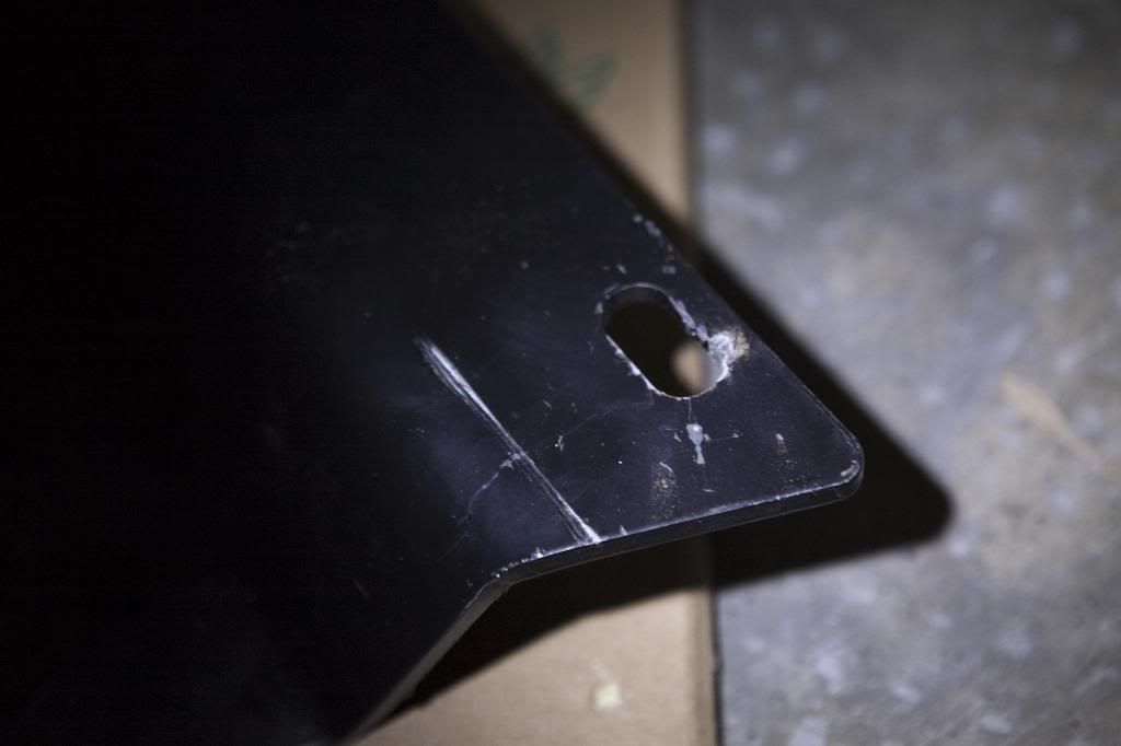

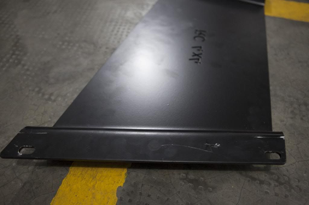

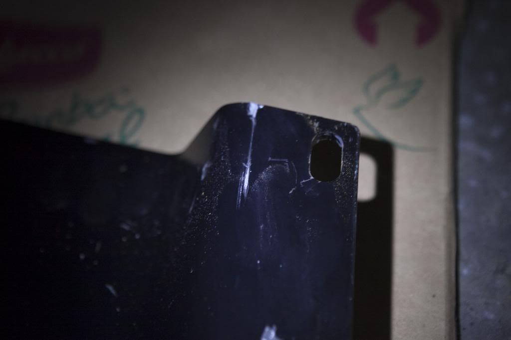

    Bom pessoal, quero apresentar aqui a saída para a montagem do protetor, graças a experiência de meu amigo a contornar problemas mecânicos, foi ótima a idéia dele, pois não tivemos que recortar e soldar o protetor.
    O que ele fez foi embuchar os parafusos do coxim do câmbio, pois devido a orelha existente no suporte, eles seriam curtos para compensar a expessura da chapa usada no protetor.
    Aqui em fotos:
    Detalhe da orelha existente no suporte do câmbio:
    Agora montado:
    Foi usado uma bucha e uma arruela larga para o perfeito encosto, aqui o exemplo do que seria a bucha:
    Com isso tivemos que abrir os buracos do protetor e agora a porca que segura o coxin foi para 22 devido a bucha.
    OBS: O protetor da T-case não protege ela 100% fica exposto o motor elétrico de acionamento da tração, poderia muito bem proteger ele todo, mesmo que ele fica bem para trás, se um dia vc estiver dando ré pode acontecer de algo acertar ele. Tá complicado a coisa...

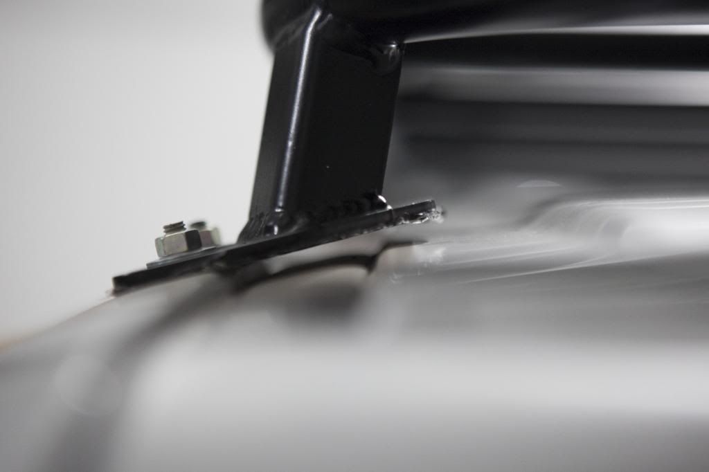

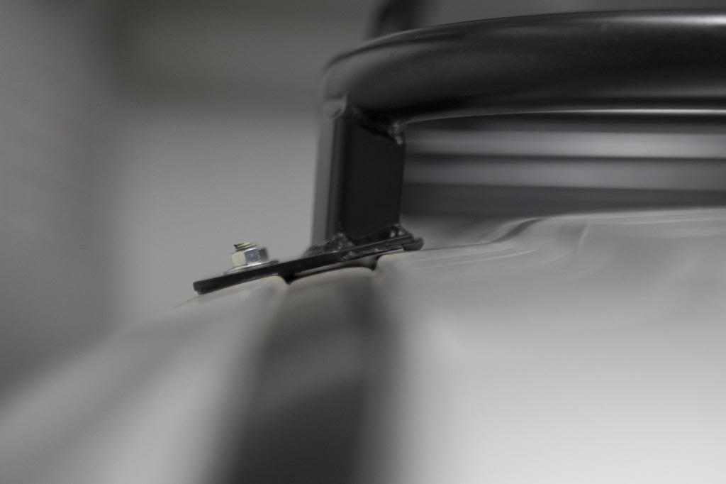

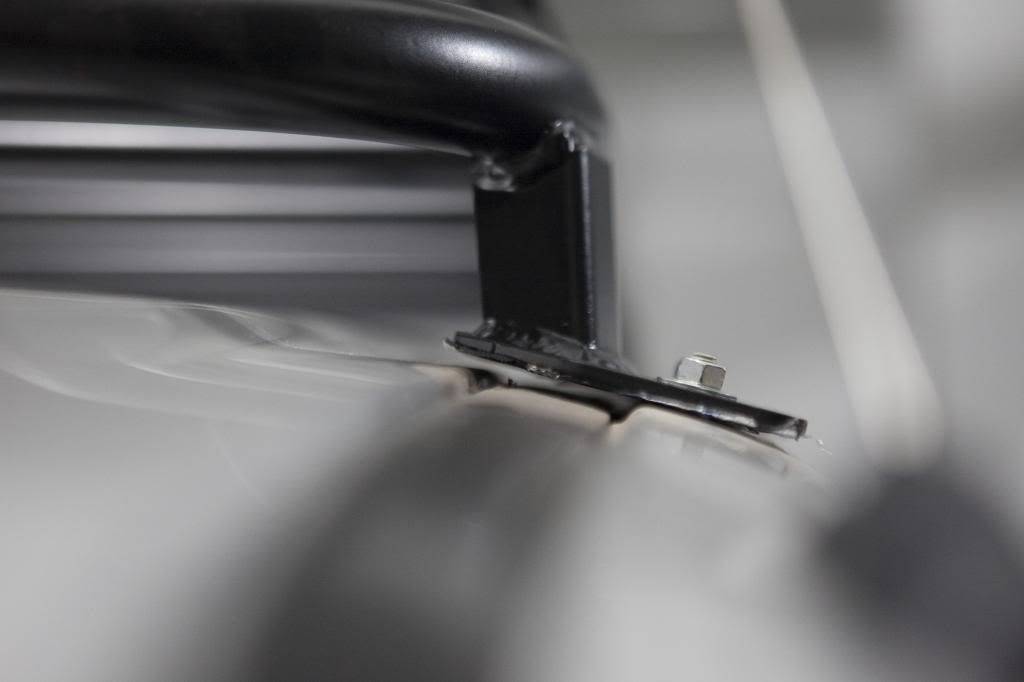

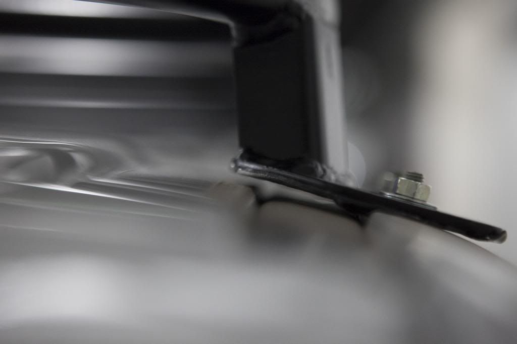

    E para terminar o dia bem, fui retirar o bagageiro para tirar aquela procaria de manta asfáltica que ele coloca, ao retirar o bagageiro olha o que descubro:
    Além das bases estarem tortas como mostrei para vocês, descubro essa ferrugem por dentro das bases, resumindo agora foi o basta, vou lá devolver ou ele que me arrume um bagageiro em perfeito estado, com bases retas e sem ferrugem.

    É Marco, me deixa com muita raiva só de comentar sobre isso, pois a solução dele é a seguinte, quer que eu leve o bagageiro para ele repintar, ai quando eu estiver pronto (sabe lá quantos dias isso vai demorar)depois que ficar pronto que eu vá até lá e retire, agora pergunto, além de ele me vender ambos os produtos com problema, eu ainda tenho que ouvir isso? Será que o "errado" nessa terra virou "certo"?Ou eu que ando sendo exigente demais?
    Detalhe sobre as bases tortas, ele nem menciona nada, acredito que na visão dele não existe esse problema.
    Sobre o protetor, ele afirmou um erro do ex-projetista e se propôs a trocar, mas somente daqui um mês, parece brincadeira, mas é esse o prazo.
    Agora pergunto, mediante a todos os problemas, acho que fica claro, evidente pelas fotos que ambos os produtos não estão de acordo, mediante ao suporte apresentado por ele, fica a critério de cada um tirar suas próprias conclusões ao tipo de profissional por trás da empresa, perante a suas atitudes.
    Mas se mesmo assim, se existir uma dúvida, eu reforço "RC 4x4 NUNCA MAIS".

    Agora se não bastasse esse meu problema com o protetor da T-case, agora no feriado retirei o bagageiro para retirar a manta asfáltica, para minha surpresa, por dentro das bases estão enferrujando, isso mesmo enferrujando, detalhe deve fazer uns 15 a 20 dias que peguei os produtos com você, nesse meio tempo o carro não foi lavado, não peguei chuva, praticamente ficou parado na garagem do meu prédio.
    Numa boa, com esse problema na t-case e o bagageiro devido as bases tortas e agora essa ferrugem, quero que você me troque o bagageiro por com as bases retas e com boa pintura, sem ferrugem e arrume o problema na protetor da t-case ou me devolva o valor que paguei.

    Infelizmente o pessoal que faz pintura não aplicou o pó na parte interna onde está oxidado. Posso mandar para eles novamente que costumam pintar diariamente.
    Quanto ao protetor de cambio, o prazo é este mesmo, não consigo antecipar a programação.
    Veja o que acha melhor fazer e me avise por favor.

    Sobre o bagageiro você está querendo me dizer que vai refazer a pintura do meu, é isso que estou entendo? Mas e o problema das bases tortas que mandei as fotos, apenas uma delas apoia 100%, esse problema será ignorado?
    Outra coisa, eu moro no tatuapé, tenho que atravessar a cidade inteira para chegar a sua loja, se você está propondo de refazer a pintura no meu, sendo assim eu terei que ir duas vezes as sua loja, você não se dipoõem em trocar o bagageiro com defeito? Evitando que eu tenha que deslocar por duas vezes...
