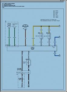

    Não sei se as imagens podem ser visualizadas mas segue o esquema elétrico do acionamento.
    Sensacional!!!
    vou salvar e imprimir aqui!!!!
    valeu demais!!!!!!

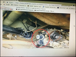

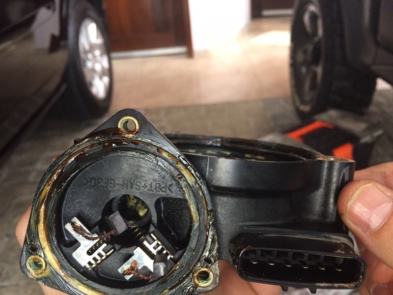

    O meu HR2011 apresentou um problema parecido , aleatoriamente entrava em flash na maioria das vezes quando desligava 4WD e 4WL. Abri o motor estava trancado o rotor com sujeira que soltou da oxidação da própria tampa.
    As dicas deste tópico foram muito úteis principalmente na parte das esferas que mancalizam o rotor.
    Limpei e ficou Zero.
    Jimny com problema no engate do 4x4.-img_8016.jpgJimny com problema no engate do 4x4.-img_8015.jpgJimny com problema no engate do 4x4.-img_8016.jpgJimny com problema no engate do 4x4.-img_7970.jpg

    Citação Postado originalmente por Sassagudo Ver Post
    Bom dia, amigo, tudo bem?
    Você tem estes diagramas completos? Estão no service manual ou em outra apostila do carro?
    Seria de muita valia se pudesse disponibilizar...
    Um abraço.
