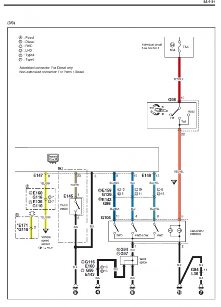

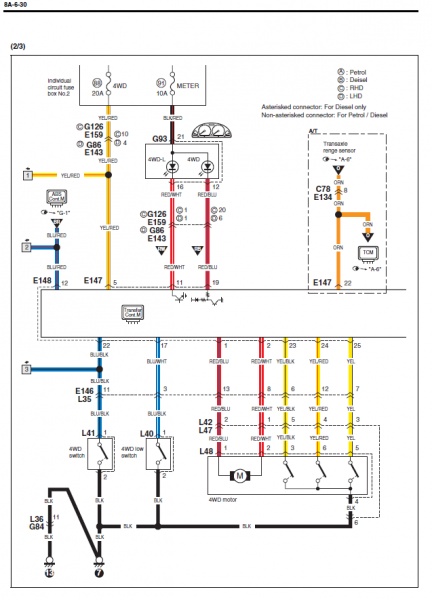

  • 15/05/2017, 18:38
    Sassagudo
    3 Anexo(s)
    Postado originalmente por jorgeffn Ver Post
    Obrigado mais uma vez Sassagudo... pois é, o mecânico comentou e depois reparei, realmente há barulhos da tentativa de conexão... porém, em algum lugar algo falha e o sistema desconecta... hoje cedo deixei o carro na oficina novamente... assim que tiver notícias posto aqui. O que me intriga, é que nas primeiras vezes eu não notei esses barulhos, porém na sexta lá na oficina dava para ouvir a tentativa de engate... vamos ver o que acontece....
    abs!
    Não sei se as imagens podem ser visualizadas mas segue o esquema elétrico do acionamento.
    Anexo 547916
    Anexo 547917
  • 15/05/2017, 18:47
    jorgeffn
    Postado originalmente por Sassagudo Ver Post
    Anexo 547916
    Anexo 547917
    Sensacional!!!
    vou salvar e imprimir aqui!!!!
    valeu demais!!!!!!
    abs!
