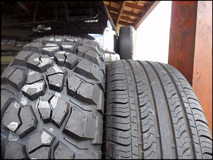

    Oi pessoal, se ajuda ou por curiosidade, a diferença de altura de um pneu 60 pra um 70 é de aprox. 6cm a mais, conforme essa foto.
    Apesar de que isso foi medido com o o mud, que é mais cravudo, e talvez mais alto que um AT por ex., mas de qquer forma assim já pega em alguns lugares (na torção, qdo a roda entra bem na caixa de roda, em curvas fechadas pega na longarina sem os espaçadores, etc, há bastante ajuste pra ficar bom), imagine sem nada de calço..

    Quando compara fomos pneus em mãos como vc fez é que se nota a diferença!
    Queria um BF para colocar na Dakar e não tem a medida original 265/65/17, só 265/70/17. Até cabe mas raspa na dianteira em caso de uso mais intenso da suspensão.

    Os calços ficam entre a carroceria e as longarinas, já o lift ficam nas rodas. EU acho o lift mais fácil e por isso mais "barato".
    Faz o lift logo e seja feliz bixo! é outro carro e na verdade acho q o lift de 2" deveria ser original de fábrica (desde que o carro não passasse de 100km/h).
    O lift + os pneus dão uma aumentada em uns 10cm do carro do chão.
    Ache uma tracker ou gv com lift e analise, mas se fizer as cegas como eu fiz vai se surpereender.
    Boa sorte
