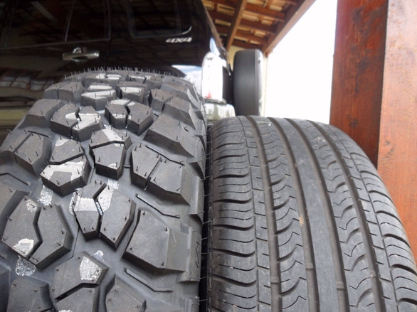

Oi pessoal, se ajuda ou por curiosidade, a diferença de altura de um pneu 60 pra um 70 é de aprox. 6cm a mais, conforme essa foto.
Apesar de que isso foi medido com o o mud, que é mais cravudo, e talvez mais alto que um AT por ex., mas de qquer forma assim já pega em alguns lugares (na torção, qdo a roda entra bem na caixa de roda, em curvas fechadas pega na longarina sem os espaçadores, etc, há bastante ajuste pra ficar bom), imagine sem nada de calço..
Anexo 454343
