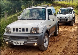

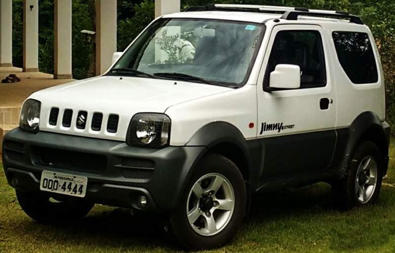

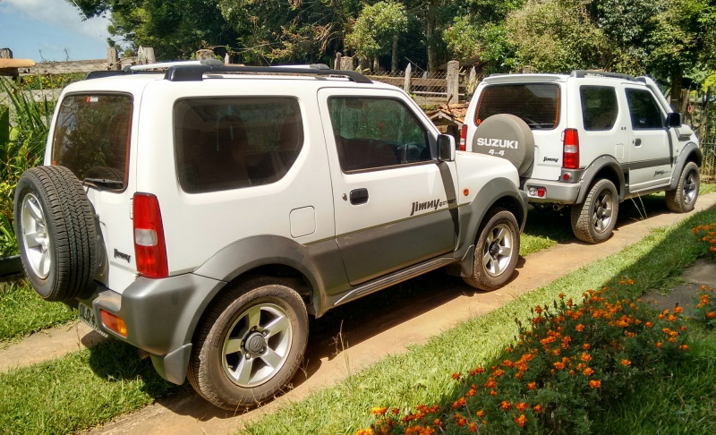

    Segue foto!
    Miniaturas de Anexos Miniaturas de Anexos -_20151113_211923.jpg   -img_20160403_182451.jpg   -img_20160403_182957.jpg   -img_20160403_134008131.jpg
