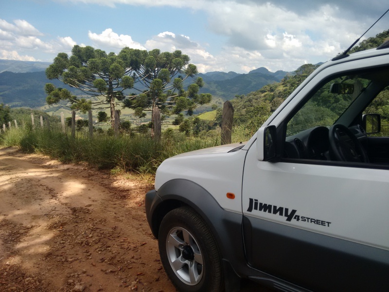

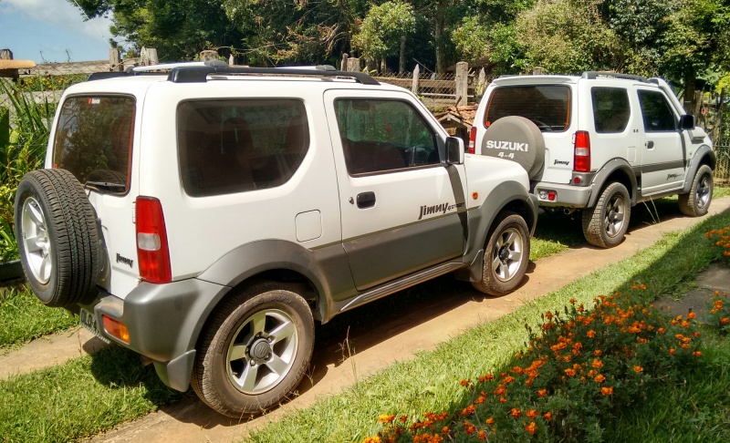

    Leo BA
    Maravilha!
    Posta ai umas fotos da viatura.

  • 04/04/2016, 18:44
    Pribeiro
    4 Anexo(s)
    http://www.4x4brasil.com.br/forum/at...d=526168&stc=1http://www.4x4brasil.com.br/forum/at...d=526169&stc=1http://www.4x4brasil.com.br/forum/at...d=526170&stc=1Segue foto!http://www.4x4brasil.com.br/forum/at...113_211923.jpg
