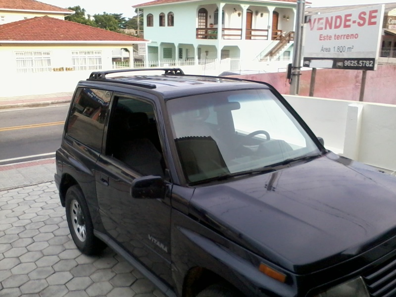

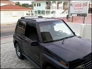

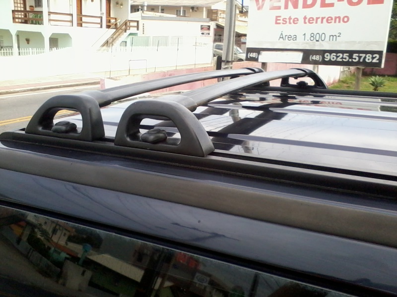

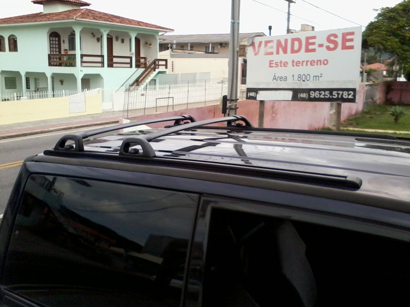

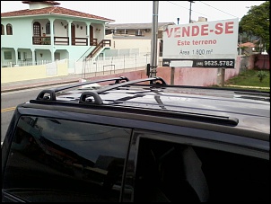

    Eu instalei ontem o rack da ecosport. Vou postar umas fotos.

    Vejam como ficou o carro com as fotos do rack da Ecosport instalado.

    Umeoka, eu pensava q vc ia colocar o rack da eco nova!!!! esse tipo ai (assim como o da nova), se for levar malas em uma expedição, vais ter q colocar um compensado ou chapa de aluminio por cima ainda, pois ele so tem essas duas barras!!!! ficaria bom para colocar uma Camping World ai em cima!!!

    Edio, esse eh um rack...vc deve estar se referindo a um bagageiro.

    Umeoka, é verdade, achava que era mesma coisa, mas não são...kakaka

    Sobre hack de teto, enquanto essas barras longitudinais são bonitas e até emprestam ar mais esportivo ao veículo, os de grade são mesmo feios por parecerem antiquados. Porém, se o objetivo for mesmo utilizá-lo, estes últimos são imbatíveis em praticidade, vez que o Vitara possui espaço interno apertado e em viagens com 3 passageiros já torna necessário levar bagagem lá em cima. Além de nada ficar em contato com a lata do teto, a quantidade de pontos de ancoragem torna mais seguro o aperto individual de mais volumes de diferentes tamanhos como mochilas de ataque, malas e cooler de bebidas.
