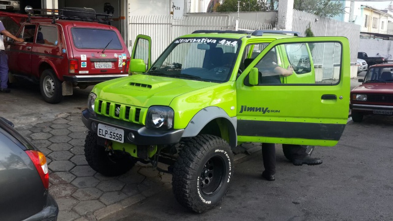

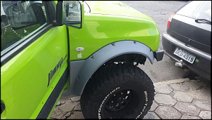

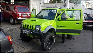

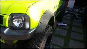

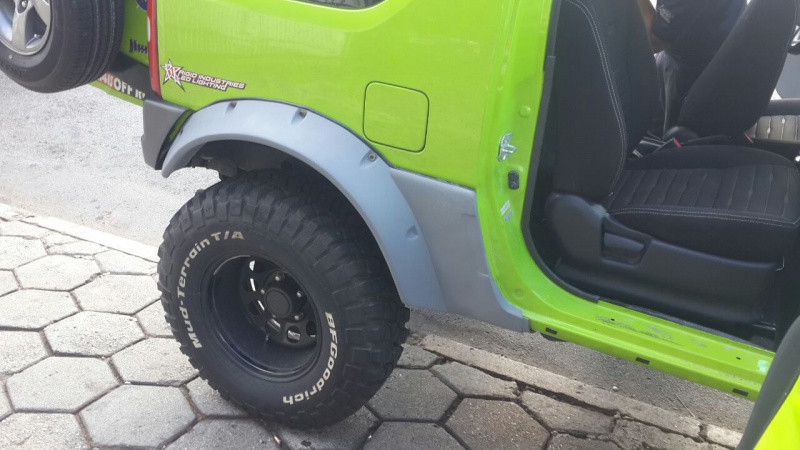

    Pessoal, a quem interessar, eu comprei os 4 alargadores e os frisos das portas com o Silvério (SP).

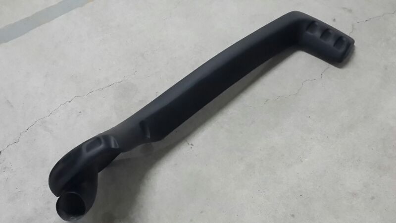

    Ele também tem alargadores para pneus 31 e snorkel.
    Contato:
    Silverio <silveriomota2010@gmail.com>
    Fone: 11 - 9 7177-2708 (celular)
    -img-20140731-wa0051.jpg -img-20140731-wa0047.jpg -img-20140731-wa0044.jpg -img-20140731-wa0050.jpg -img-20140731-wa0052.jpg

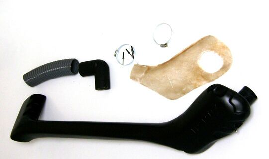

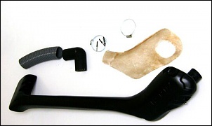

    Qual o modelo do seu snorkel e onde o comprou? Tenho um 4sun e, além do snorkel tô querendo colocar estribos e um galão de combustível na porta Traseira ao lado de estepe.
    Se mais algum amigo tiver estas informações ficaria muito grato!!!

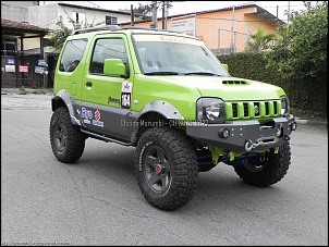

    Uma opção pro 4all é simplesmente cortar os fenders e o parachoque dianteiro. Roda pneu 30" até sem lift se bobear.

    Gostei dos parachoques recortados. Alguém sabe fazer ou sabe quem faz?
    Outro dia achei essa adaptação na internet, mas não sei se foi aqui no fórum. Queria elevar os faróis de neblina. Não sei por que no 2011 eles ficaram mais baixos, agora parece que a Suzuki corrigiu nos mais novos, voltando para a abertura onde tem a gradinha.

    Qualquer oficina que faz serviço de lanternagem pode fazer. Só tem que ver o ano do carro. O meu é 2013 não dá para fazer pois os furos dos faróis auxiliares ficam em uma posição que impede o corte. A não ser que faça um remendo com fibra e pinte, mas acho que o resultado não será legal.

    Pois é, achei um jogo de parachoques originais jimny 2011 aqui na cidade, completos, por 1000$. Pensei em adaptar

    Eu vou a São Paulo quinta feira. Vi na Oficina Murumbi os pará-choques dianteiro e traseiro de aço.
    R$ 1.190,0 o dianteiro e o traseiro R$ 1.039,00, pagamento a vista tem 5% de desconto.
    Pode ser mais interessante que fazer adaptação.
    Tem mais, por este preço você compra na concessionária os pára-choques originais do 4sport.
