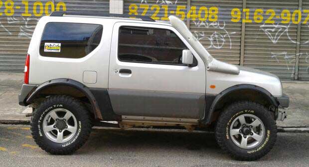

    Fale Filipe,
    Você trocou os para-lamas? Poste fotos da lateral, por favor. Tenho interesse em fazer exatamente a mesma coisa.
    Os para-lamas eu tive que cortar.
    Já troquei os 2 para-choques e os alargadores dos para-lamas. Falta trocar os frisos das portas, já os tenho, mas falta tempo mesmo para trocar.
    Ainda não tenho é o acabamento da "longarina" ali embaixo da porta. Mas acho que mesmo encontrando, nem vou colocar.
    Vou providenciar as fotos dessa instalação...
    Rafa, obrigado pelas novas fotos e comentários.
    Respondendo a sua pergunta final: Sim, eu instalei os para-choques e os alargadores dos para-lamas. Os para-choques eu comprei na CSS sim:
    Para-choque dianteiro: R$ 193,00
    Suporte do para-choque dianteiro: R$ 55,00 cada (precisa de 2, um de cada lado)
    Pára-choque traseiro: R$ 366,00 (não precisa de suporte)
    Luz de ré: R$ 62,00
    Luz de neblina: R$ 62,00
    Refletor: R$ 9 cada. R$ 18,00 os 2 lados.
    Eu achei até barato para uma CSS, algumas coisas são beeem salgadas, como o suporte do estepe R$ 700 e pouco :(
    Os alargadores dos para-lamas custam a partir de R$ 600 e pouco na CSS, esse valor é de CADA UM, se não me engano os traseiros são mais caros. Eu comprei os 4 alargadores dos para-lamas com um cara de São Paulo, São Caetano eu acho. Vou falar com ele para ver se ele ainda tá vendendo e divulgo aqui pro pessoal.
    Os alargadores sairam por R$ 899 (os 4) se não me engano, mas uns R$ 280 dos 4 frisos das portas (2 em cima + 2 embaixo) entre eles é a lataria na cor do friso. Para quem não viu um 4sport de perto é assim, não é um friso grandão não. (como eu pensei).
    Os adesivos tem no mercado livre R$ 45,00.
    Par Adesivos Suzuki Jimny 4sport - Decalx - R$ 45,00 no MercadoLivre
    Quanto ao suporte vou trocar uma ideia com o meu serralheiro, mas to com a ideia de criar um reforço entre os braços, tipo assim... um terceiro braço (em vermelho na foto) que liga os 2 braços, por dentro e por fora do porta-malas. Nessa foto tem um esboço, ai parafuso esse terceiro braço. É uma ideia, vou ver o que ele me diz.
    Anexo 472658 Anexo 472659
    A 2ª opção (construir um para-choque de aço) sairia mais em conta (que comprar um suporte de estepe) e acho que até fica melhor, porque o original é de fibra de vidro e no meu primeiro rally de regularidade, peguei muita piçarra.. pedra... e vi que já lascou o para-choque traseiro e os alargadores do para-lama. :(
    Uma opção (que tenho em mente), em relação as pedras na fibra, é revestir os alargadores e os para-choques com batida de pedra e depois pintá-los.

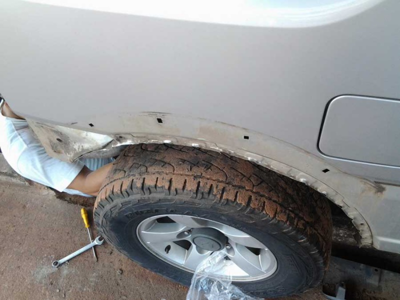

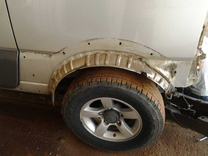

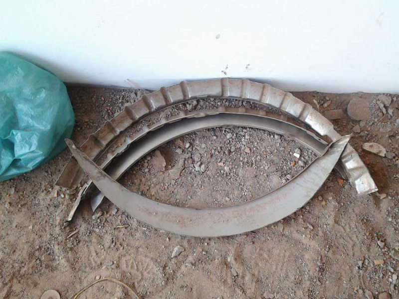

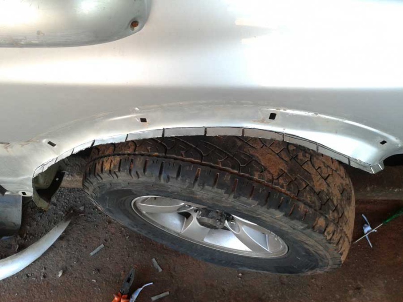

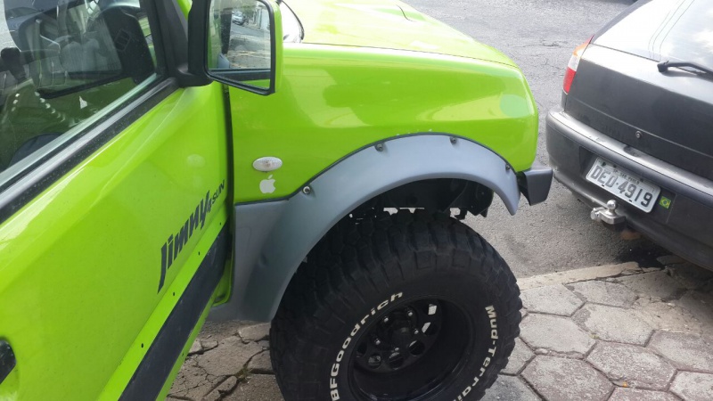

    Pessoal, algumas fotos da instalação dos alargadores dos para-lamas:
    Anexo 472669 Anexo 472670 Anexo 472671Anexo 472675Anexo 472674 Anexo 472676Anexo 472673 Anexo 472667Anexo 472668 Anexo 472672

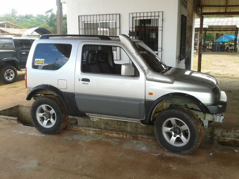

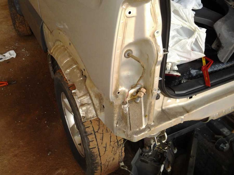

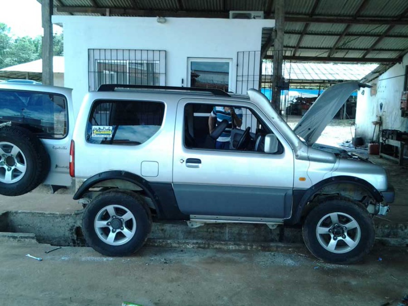

    Pessoal, a quem interessar, eu comprei os 4 alargadores e os frisos das portas com o Silvério (SP).
    Ele também tem alargadores para pneus 31 e snorkel.
    Contato:
    Silverio <silveriomota2010@gmail.com>
    Fone: 11 - 9 7177-2708 (celular)
    Anexo 475289 Anexo 475290 Anexo 475291 Anexo 475292 Anexo 475293
    Anexo 475294 Anexo 475295 Anexo 475296

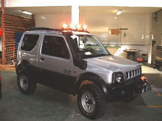

    Gostei dos parachoques recortados. Alguém sabe fazer ou sabe quem faz?
    Anexo 479362
    Outro dia achei essa adaptação na internet, mas não sei se foi aqui no fórum. Queria elevar os faróis de neblina. Não sei por que no 2011 eles ficaram mais baixos, agora parece que a Suzuki corrigiu nos mais novos, voltando para a abertura onde tem a gradinha.

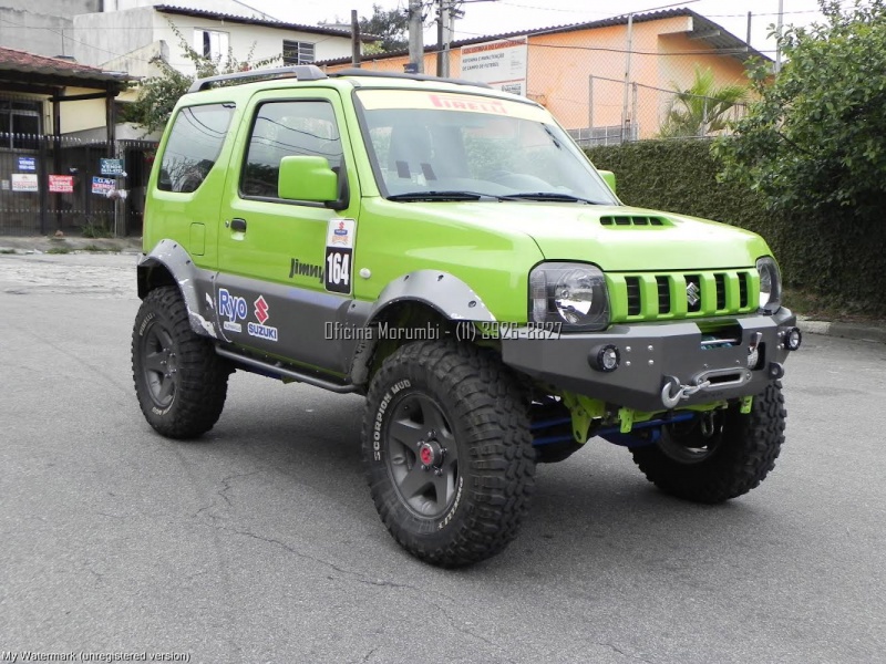

    Eu vou a São Paulo quinta feira. Vi na Oficina Murumbi os pará-choques dianteiro e traseiro de aço.
    R$ 1.190,0 o dianteiro e o traseiro R$ 1.039,00, pagamento a vista tem 5% de desconto.
    Pode ser mais interessante que fazer adaptação.
    Ele envia ou você pode dar um pulo em Sampa e instalar.
    Anexo 479778
