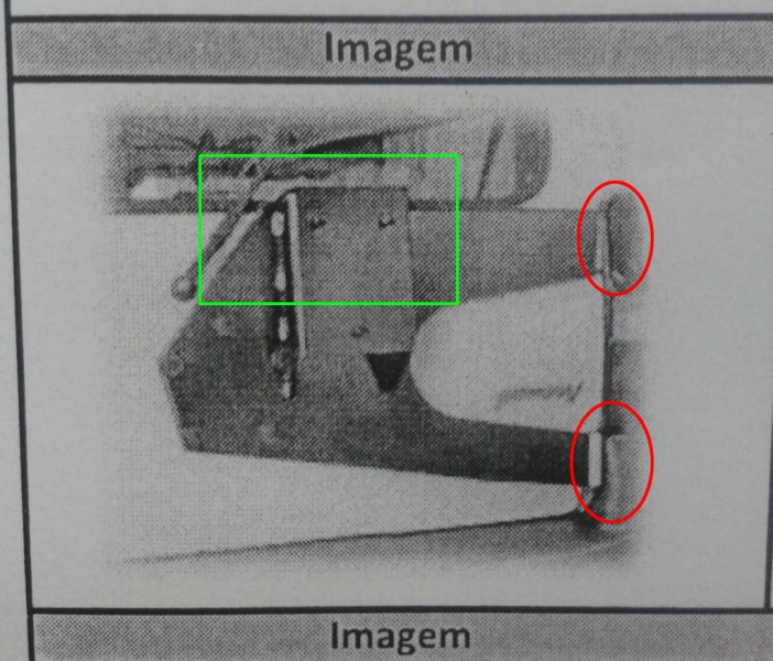

    Alguém de bom coração que tenha o Jimny 4Sport sabe me dizer se esses braços entram no buraco da dobradiça? (em vermelho na foto)?
    - Se a parte verde fica como se fosse um "buraco" ou seja, não fica colado / chapado na lataria do porta-malas? (verde na foto)
    Estou fazendo / adaptando um suporte desses e o meu não tem esses 2 "braços" indo pra dobradiça e ficou vibrando muito. :(
    Se possível, me mande uma foto entre o estepe e o porta malas. :)
    Anexo 471407

    Caro Hamilton,
    Pelo seu nome de usuário e pelas adaptações que você já fez, parece ser um cara criativo e animado! Acho que para fazer essa adaptação você vai precisar ser criativo mesmo... Pelas fotos, você verá que o suporte é robusto e que tem alguns detalhes. Sim, esses braços entram por uma fresta junto as dobradiças e são parafusadas entre elas e a porta traseira, mas também há uma outra parte do suporte que é parafusado junto a carroceria. Não imagino por qual razão a Suzuki retirou este suporte de estepe dos novos 4Sport Modelo 2015! Espero que tenham feito algum tipo de reforço na própria porta traseira e que não seja só por questão de custos...
    Um abraço e boa sorte!

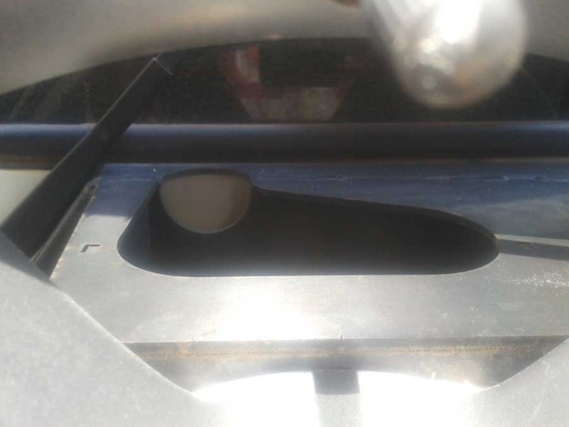

    Valew pelas fotos e pelas informações Rafa. Eu encontrei um na rua e tirei umas fotos.
    Eu fiz baseado nesse japonês que encontrei na net. Sem esses "braços". Como coloquei pneus mud 235, mais pesados. O meu suporte sacode muuuuito, qualquer trepidação, parece que a tampa vai se desfazer. To com medo é de quebrar o vidro traseiro, porque pelo barulho que faz, tenho a impressão que a lataria da mala "entra e sai".
    Estou com 2 ideias:
    1. Fazer os braços e "chapar" o buraco que ficou próximo ao vidro (a lataria não é plana);
    2. Fazer 1 para-choque de chapa de aço no estilo do original, porém mais estreito, (para não bater no estepe) ai consigo voltar com o suporte original e o pneu consegue ficar centralizado.
    Por enquanto to rodando sem estepe, na hora da trilha o estepe vai lá dentro. Esse suporte original na concessionária tá 700 e poucas Dilmas . :???:
    Fiz o meu me baseando por esse:
    Anexo 472590
    O que encontrei na rua:
    Anexo 472591 Anexo 472592 Anexo 472593
    essa última foto: o meu ficou um "buraco". O original fica "chapado" (apenas a abertura para o esguicho) o suporte na lataria, evitando que vibre muito.
    O meu suporte:
    Anexo 472594Anexo 472595Anexo 472596

    A opção que eu acho mais interessante, certamente seria reforçar o suporte que você já fez com esses braços, de forma semelhante a aquela imagem do desenho em preto e branco que você postou anteriormente, que aliás é muito parecida com o do meu 4Sport, onde o braço superior é mais largo que o inferior, passando por dentro das dobradiças e sendo fixado por parafusos entre a dobradiça e a chapa da porta traseira.
    Uma boa notícia, é que ao dar uma olhada melhor, percebi que ao contrário do que o vendedor havia me mostrado, não existe uma parte do suporte fixada na carroceria com havia dito. Aquela parte preta com dois parafusos próximos ao conduíte da foto anterior, é na verdade de plástico e faz parte da lanterna direita! Portanto, o suporte do 4Sport modelo até 2014 é mais simples, sendo apenas apoiado junto as dobradiças. Mas a chapa do suporte em toda sua extensão tem uma dobra nas bordas, tanto na parte de fora quanto junto as dobradiças, repare nas fotos... Eu imagino que seja para reforçar e apoiar melhor todo o conjunto.
    Se seu funileiro conseguir fazer algo parecido, beleza! Pois a opção de fazer um outro para-choque, descartando o atual para poder usar o suporte original do seu carro com os pneus MT [Mud Terrain] principalmente com o 235/75 [o meu 215/75 é pelo menos 5kg mais pesado que o HT [Highway Terrain] 205/70 original], provavelmente também irá te trazer problemas pelo excesso de peso e vibração existente no local conforme relatos aqui no Fórum.
    Neste caso, acho que iria ficar melhor e mais barato pagar os 700 paus do suporte original do 4Sport mais apropriado para o peso dos pneus MT e aprovado por mim nesta última viagem que fiz para Campos do Jordão, com pouca trilha mas muita estrada de terra, uns 300 km de cascalho, lama, lombadas e costelas de vaca! Foi andando na alta, tipo rally, entre 40 a 80 km/h e o único grilo que apareceu e começou a me incomodar foi do vidro direito [parece que afrouxou alguma coisa] e nada da porta traseira bater! Suporte aprovado...
    Visualmente eu prefiro o estepe descentralizado, apesar de ficar mais alto, ele fica mais próximo das dobradiças forçando menos o conjunto, inclusive ao abrir a porta por exemplo. Além dos mais, deixa um espaço maior entre o pneu e a lanterna esquerda, onde pretendo futuramente instalar um suporte apoiado no suporte do estepe para um tanque de combustível e caixa de ferramentas...
