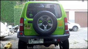

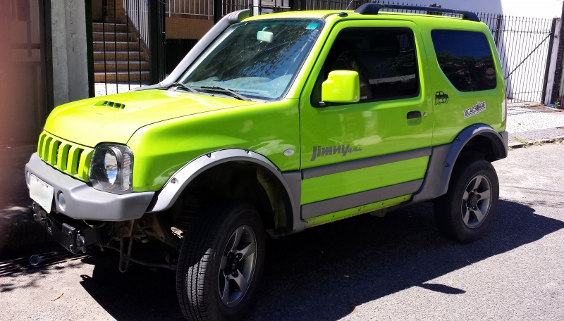

    Para compartilhar com vocês o antes e depois da transformação.-01052014-img_291232793-copiar.jpg-20150804_113404-copiar.jpg-20150803_165935-copiar.jpg-20150803_170012-copiar.jpg
    Jimny 4ALL 2013 verde limão. Horácio.
    Em Salvador - Bahia.
  • #47
    07/06/2015
    Petrópolis/RJ
    Muito bom!! Agora só falta um pneu maior para completar!!
    Ficou em quanto afinal? Acha que é viável a transformação ou é muito trabalhoso?
    Citação Postado originalmente por hitner Ver Post

    Jimnyjimny, Eu já tenho rodas com pneus MUD e estou pensando em
    colocar os HT nestas rodas. Vou instalar uns rock sladers para proteger
    os estribos.
    O custo foi o seguinte:
    Calço de molas 400,00
    Amortecedores dianteiros de fusca e traseiros de Kombi cliper 150,00.
    Snorkel 600,00
    Fenders e frisos laterias R$ 1.200,00
    Cada para choque R$ 1.200,00
    Total 4.750,00.
    Precisa fazer algumas adaptações, nada muito grave.
    Fenders dianteiros, tem que cortar os para lamas.
    Fenders traseiros, tem que remover os para lamas traseiros.
    Para choque dianteiro, precisa cortar a ponta da crash box.
    Para choque traseiro, fazer furação.
    Snorkel, precisa abrir um buraco no para lama.
    Faz uma pequena modificação no suporte para o step ficar mais
    alto e não bater no para choque.
    Precisa trocar as lampadas de ré por duas lâmpadas amarelas.
    Levar em um eletricista para ligar o pisca nestas lâmpadas e fazer
    a ligação da luz de ré e de neblina. Tem um botão no painel para esta última.
    Se for usar reboque, precisa comprar uma tomada para ele e manda instalar.
    Enfim, poucas adaptações, que um bom lanterneiro faz rapidinho.
    Um abraço
