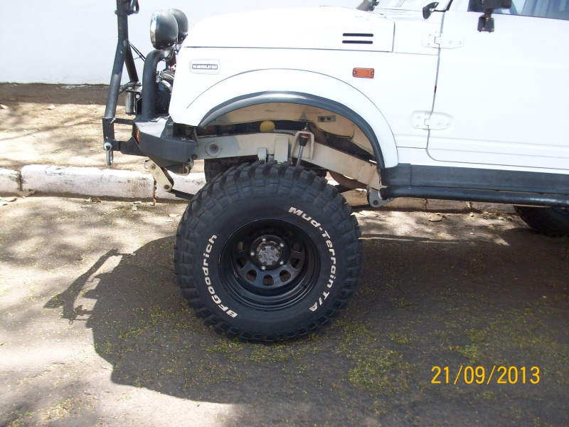

    Comprei e mandei instalar os Feixes da Towner, tanto na dianteira quanto na traseira. Gostei muito da estética, pois o feixe dianteiro adiantou uns 05 cm e o traseiro uns 04 cm. Como meus parachoques são custom, não atrapalhou.
    Os feixes da Towner tem as lâminas com espessura maior, mas não achei tão mais duras assim que as orignais do samuca.
    Depois da instalação, notei que alguns amortecedores (recondicionados) estavam ruins. Providenciei 04 novos (doestch tech). Agora estou aguardando chegar para botar e fazer o teste final.
    Em breve coloco fotos.

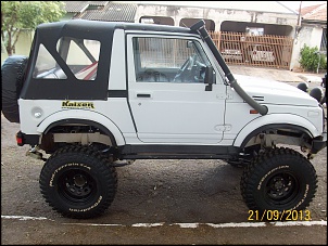

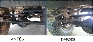

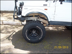

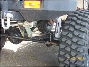

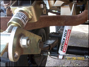

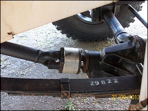

    Thumbs up Fim da Instalação....
    Então companheiros,
    Como prometido, seguem as fotos da adaptação dos feixes de mola da Towner no meu Samurai. Inclusive coloquei um comparativo de "antes" e "depois" para verificar a diferença..
    Mais ou menos o passo a passo foi assim:
    1- Comprei os feixes pela internet da Molas Master (http://www.lojamolasmaster.com.br/feixe-de-molas-asia-towner-traseira~41~38~9~feixe-de-molas~asia-motors), valor: R$ 224,99 (mais barato que o feixe de molas de samurai original);
    2- O Meca instalou, precisando para tal deslocar um pouco o eixo dianteiro para frente. Os jumelos articulados foram essenciais para isso. Tive que aumentar o calço (distanciador) de cardã, o que mandei fazer no torneiro, utilizando uma "bolacha" de aluminio. Este deslocamento melhorou a estética do jipinho, na minha opinião.
    3- Depois disso, precisei fazer na traseira também, pois o jipe ficou "empinado", com a frente mais alta que a traseira. então comprei mais dois feixes e fiz a traseira, com os mesmos jumelos articulados e calço do cardã. A diferença foi que o eixo traseiro deslocou menos para trás do que o dianteiro para a frente. :/
    4- Finalizada as instalações, hora dos testes. A princípio ficou duro, mas descobri que tinha amortecedores travados. Resolvi instalando 04 novos amortecedores Doestch Tech. Agora o jipe dá uns pulinhos normais para um jipe (especialmente o samurai canvas por ser leve), mas na trilha ficou o bixo!!!
    Gostei demais da adaptação, especialmente porque os feixes da Towner tem as laminas mais grossas e acredito que irao suportar mais os desafios das trilhas, principalmente porque tenho Spoa. O Samuca tá de Suspa nova agora....
    resultado final: eu recomendo!!!

    Colocou os amortecedores na dianteira e traseira? O seu carro está mais ou menos com quanto de lift?
    Quanto $$ ficou o conjunto dianteiro e traseiro?
    Estou querendo colocar uns amortecedores destes.....daí a curiosidade.
    Samurai 95 Metal Top - Tétano (já foi)
    Samurai 94 Metal Top - Michael Jackson
  • #22
    Usuário Avatar de fabrostim
    30/01/2006
    Teodoro Sampaio/SP
    137
    Citação Postado originalmente por Lucas Lee Ver Post
    E aí Lucas,
    Eu adquiri os amortecedores, depois de muita pesquisa, na Loja da Suzuki Off Road Brasil - SOB - aqui ó: Doetsch Tech - Fabricantes
    Não achei caro, se comparado com os Rancho, e melhoraram muito a estabilidade do Samuca.
    Meu carro tem Spoa + lift 2" de carroceria, não sei quanto ficou o lift total, mas o que fiz para escolher meus amortecedores foi medir a medida dos pontos de fixação dos mesmos (chassi x eixo), aí calculei 10 Cm para mais e para menos, que são as medidas totalmente aberto e totalmente fechado. Como meus jumelos articulados estão articulando pouco (tá bom pra mim assim), eu me preocupei em achar os amortecedores que garantiriam uma boa variação entre a abertura total da suspensão e conforto nas trepidações....
