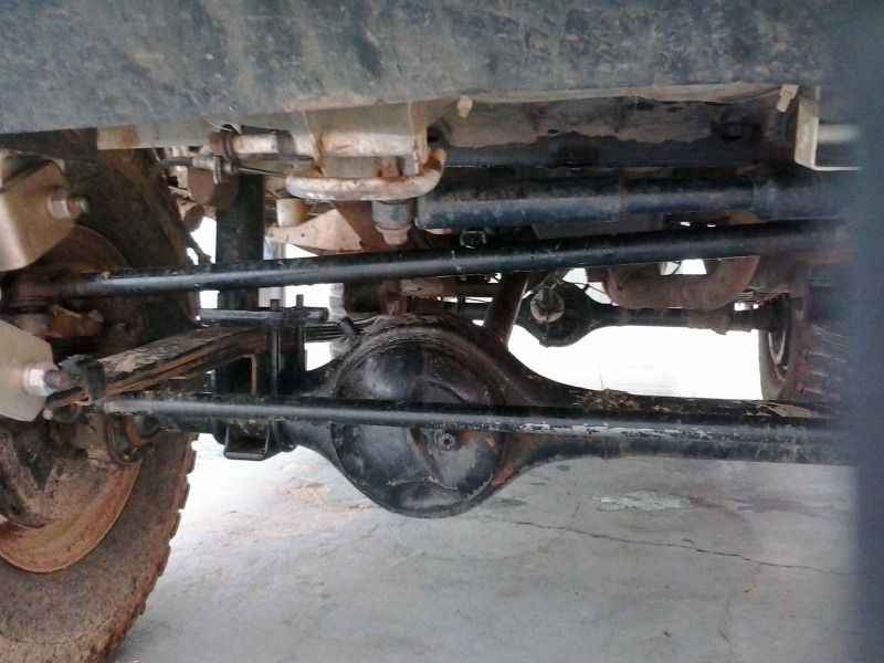

    1 Anexo(s)
    Anexo 411508
    Postado originalmente por Lucas Lee Ver Post
    Lembrei de outro fato: no primeiro samurai, acho que um dos donos anteriores corria "indoor" e mandou colocar mais uma lâmina (de 4 para 5) e o carro era duro pra caramba; quando fiz o serviço na dianteria pedi que colocasse só as 4 lâminas e ficou ótimo.
    Neste segundo samurai, como praticamente não existia alteração no carro, já eram 4 lâminas e beeeeem mais macio. Quando quebrou a mestra da traseira foi feito o mesmo serviço e o pessoal ainda dá uma arrumada na curvatura, dá uma guaribada.
    No seu caso será que não dá para aproveitar as lâminas e trocar só a mestra? E dar uma arrumada geral? Uma outra dica é tentar colocar as buchas de borracha. As minhas são de PU (acho que é isso) amarelo, um pouco mais macias que as vermelhas. Mas as de borracha são definitivamente melhores porque são mais macias...
    Opa Lucas, obrigado pelas informações...
    To pensando bastante aqui... Como meu Samurai é só para trilhas (mas também sem competições) e por estar SPOADO, vou tentar colocar kits novos, pois já mandei arquear uma vez e já troquei a mola mestra de um lado também... mesmo assim agora está quase negativa (veja foto).
    O negócio é achar o melhor preço ou comprar da Towner mesmo, o que também dá confusão pois aqui neste tópico mesmo já falaram que só serve na dianteira e para outros só serve na traseira... assim fica difícil.
    Valeu..
