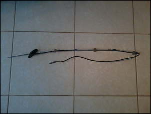

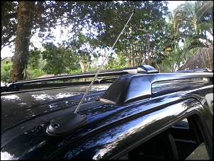

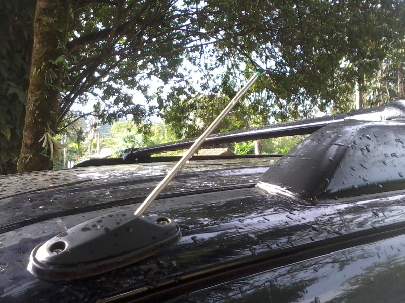

    Estou tentando buscar uma alternativa para substituição da vareta da antena do Jimny.
    Acho que aquela antena telescópica é um dos poucos pontos a melhorar no Jimny.

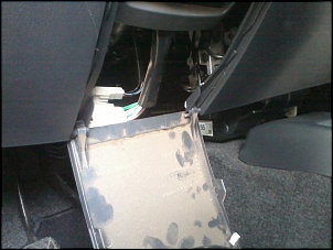

    Na concessionária me disseram que seria necessário desmontar todo o painel para retirada da antena, mas depois de algumas tentativas...vi que o processo é bem simples. Resolvi colocar a sequência da desmontagem:
    1 - Abrir e remover a tampa localizada embaixo do volante. Inicie puxando a parte superior (2 travas) e depois solte a parte inferior (2 dobradiças de encaixe)

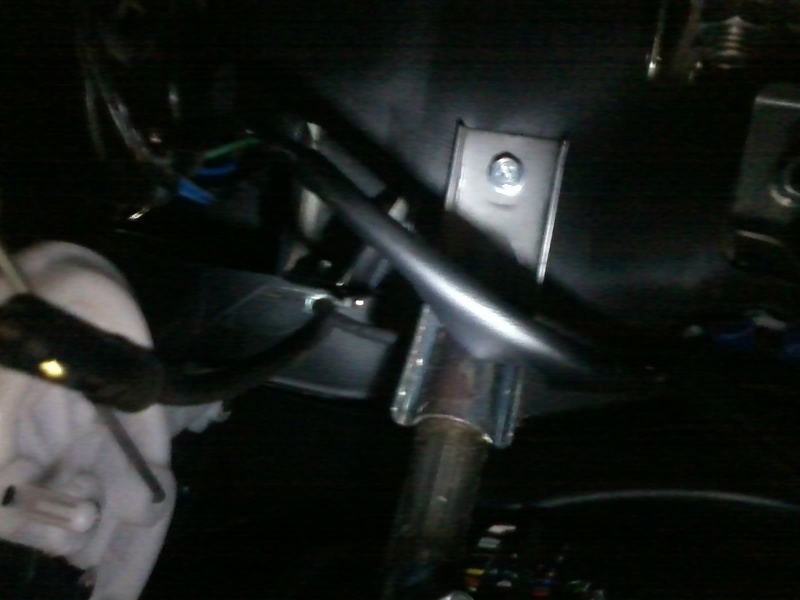

    2 - A antena não é ligada diretamente no rádio. O conector está localizado à direita (imagem 3) sobre os pedais. Primeramente, libere o conector do suporte e em seguida afaste o conector macho do conector fêmea (não é rosqueado, basta puxar).

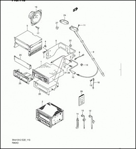

    3 - O cabo ainda passa sobre o suporte metálico do painel (imagem 4), onde existe uma presilha de pressão. Liberando esta presilha, o cabo está livre (não é necessário retirar a presilha do suporte, basta puxa o cabo levemente).
    4 - Importante: antes de retirar a antena, amarre um fio sonda no conector e fixe com fita isolante. Esta sonda será usada para puxar o cabo da antena, no trajeto original, durante a montagem. SEM A SONDA NÃO SERÁ POSSÍVEL MONTAR A ANTENA novamente.

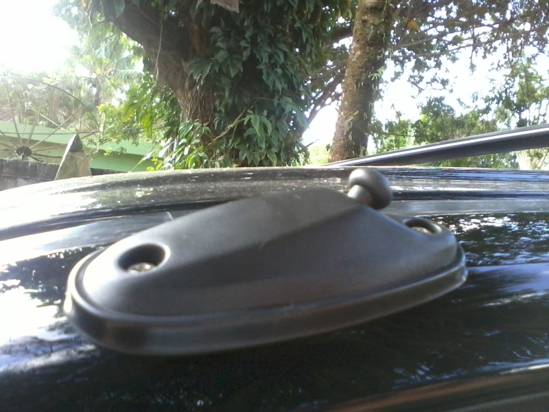

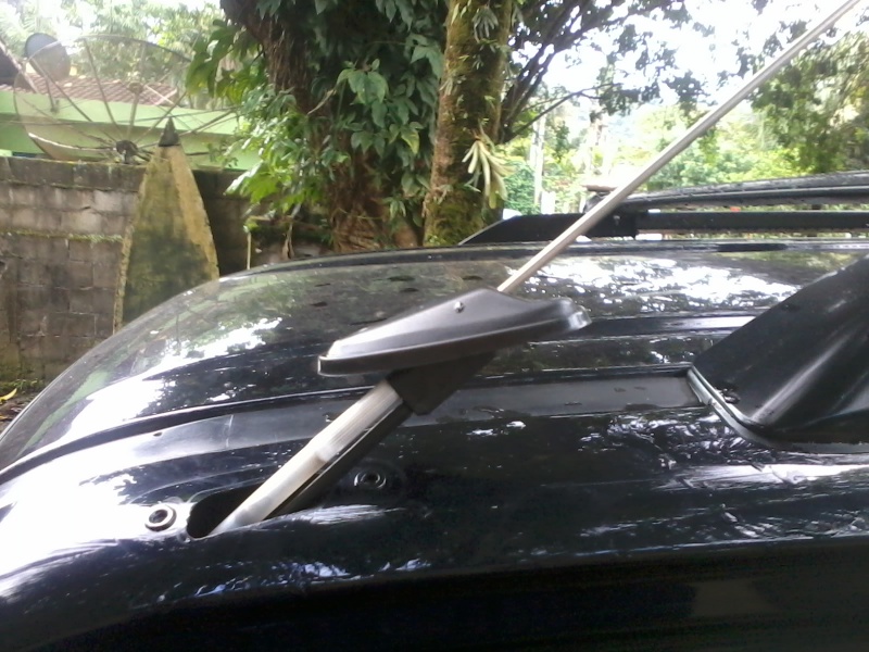

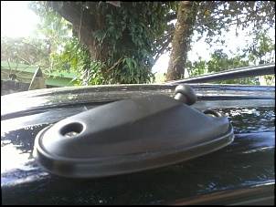

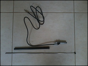

    5 - Solte os dois parafusos que fixam a antena no teto e retire a antena.
    6 - A antena vai sair e trazer junto o fio sonda que será usado na montagem. Eu amarrei este fio no teto (lado externo) e fechei o local com silver tape para não entrar água.
    O próximo passo é encontrar uma vareta compatível...ou então comprar uma antena original .
    Alguém tem alguma dica?
