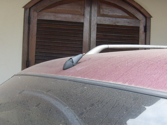

    Antena elétrica é a maior M.... Basta um leve empeno no telescópico que acabou o conforto. A parte afetada não passa nem prá cima e nem pra baixo. Na minha viatura coloquei uma no teto. Fica acima do retrovisor interno. No paralama coloquei uma borracha tipo tapa assoalho. Só alegria!!!!!!!!

    A antena que coloquei é flexível. Não enrosca na ida e nem na volta.
    Citação Postado originalmente por CarlinBC Ver Post
    E se quiser, pode solta-la tambem...

    Já tive uma dessas num Escort... tem que ficar muito atento e dar umas manutenções periódicas. Pega muito sol, resseca o vedamento e pode começar a pingar agua no estofamento do teto. Quando você percebe, geralmente numa chuva forte, já danificou o forramento por causa das goteiras. Eu tive que morrer umas 150 pratas na época pra refazer o forro do teto.
    Silicone de alta temperatura deve ajudar bem... só não sei quanto tempo essa coisa dura, principalmente se a anteninha ficar batento em coisas e sofrendo trancos.
    Eu não instalaria... faria alguma gambitek lá no buraco original mesmo, nem que seja uma anteninha manual.
