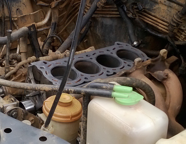

  • #31
    Usuário Avatar de mfjunior
    12/03/2011
    Irecê/BA
    108

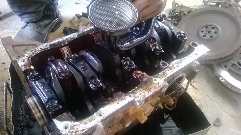

  • #32
    12/03/2011
    Irecê/BA
    108
    Olá! Tenho mais um diagnóstico e preciso da ajuda da comunidade para tentar avançar com o caso.
    O bloco será aplainado e preciso das seguintes peças:
    Bronzina de Mancal
    Bronzina de Biela
    Anéis de pistão
    Retentor de volante
    Não temos as medidas ainda mas vou entrar em contato com o sujeito que vendeu o carro para ver se descubro por quantas retíficas o carro passou.
    O problema é que acho estas peças apenas para Vitaras/Sidekick até 97. Os vendedores não sabem se são a mesma para o Grand Vitara (O meu é ano 2000) mesmo sendo o mesmo bloco (G16B). As peças exclusivamente para Grand Vitara ´so encontro pra 2.0 e V6.
    Alguem sabe se bronzinas\anéis\retentor do Vitara 1.6 são os mesmos do Grand Vitara 1.6 (pós 98)???

  • #35
    Usuário Avatar de Rainer 89
    15/11/2008
    Niterói/RJ
    35
    282
    Se o bloco é o G16B com certeza estas peças são as mesmas.
    Sobre comprar no mercado livre, é sempre bom tomar cuidado. Saber a procedência das peças e a qualificação do vendedor.
    Boa sorte!

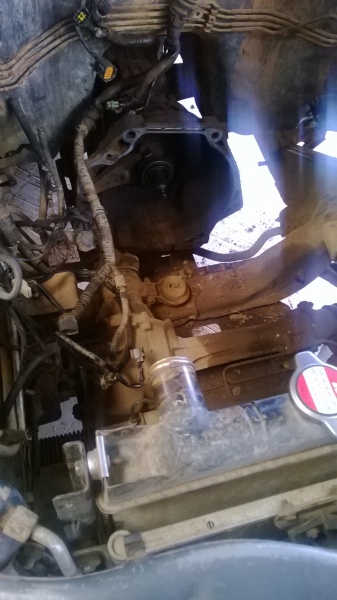

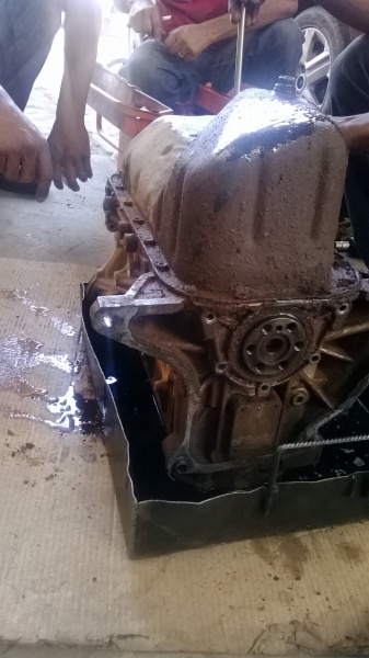

  • #36
    12/03/2011
    Irecê/BA
    108
    Situação atual:
    Pela quantidade de gambiarras que o mecânico encontrou ao desmontar ele está duvidando da quilometragem indicada no painel. Não temos scanner passar...
