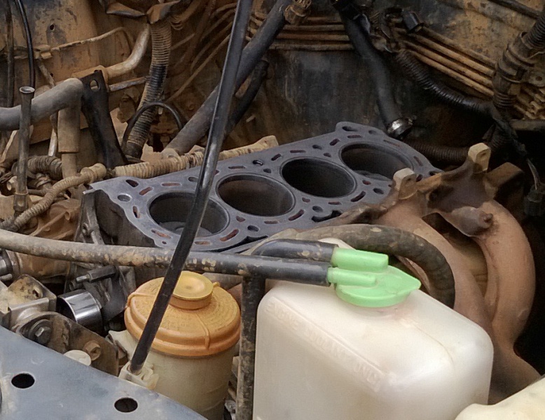

    situação em 19/09:
    segundo o mecânico a camisa do 3º cilindro está mais alta. Segundo o mesmo o bloco foi encamisado via serviço porco. Questionei se bloco de alumínio pode ser encamisado mas não tive resposta.
    É possível este tipo de serviço (encamisar) em blocos de alumínio?
    Acho que sim, mas se foi encamisado deu problema grave.....
  • 19/09/2013, 20:17
    mfjunior
    1 Anexo(s)
    olha a situação do bicho...
    Anexo 431556

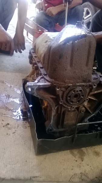

    Situação atual:
    Anexo 432697
    Anexo 432698
    Anexo 432699
    Pela quantidade de gambiarras que o mecânico encontrou ao desmontar ele está duvidando da quilometragem indicada no painel. Não temos scanner passar...
