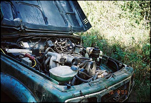

    Olha, tah bem fora mesmo esse consumo...
    O meu faz uns 5km/l na estrada, não passando de 80km/h.
    E olha q é cuiudo o motor.
    Segue anexo fotos do motor. Não reparem na sugiera é q ele bebeu um pouquinho d água, mas não deu nada. :P
