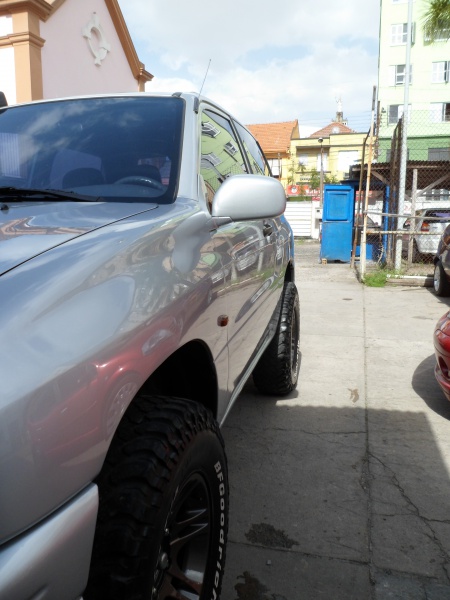

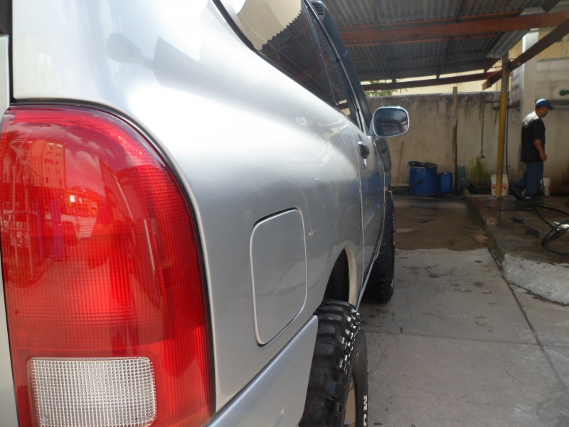

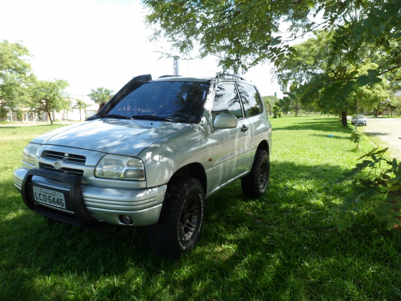

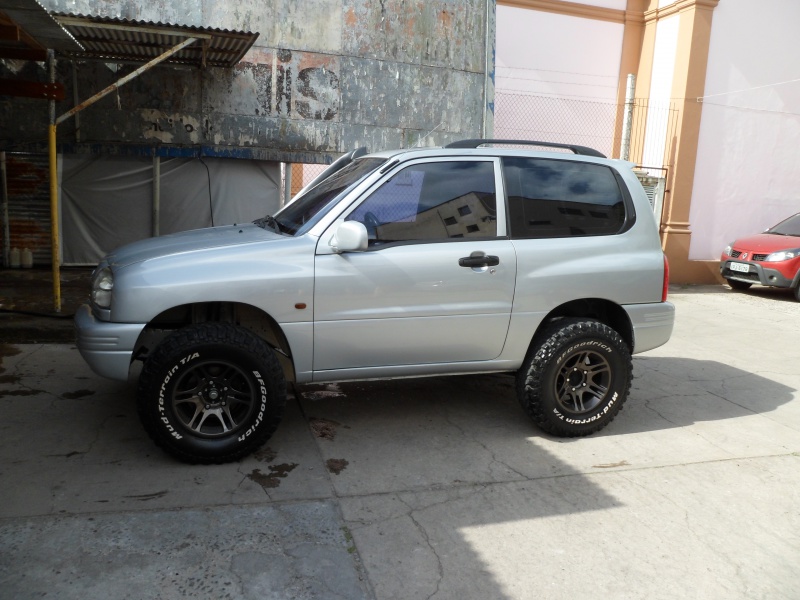

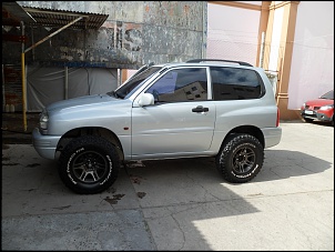

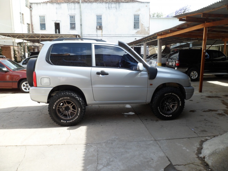

    Pneus 31/10.5 /15  na Gv 3 portas ou Tracker.-014.jpgPneus 31/10.5 /15  na Gv 3 portas ou Tracker.-016.jpgPneus 31/10.5 /15  na Gv 3 portas ou Tracker.-017.jpgPneus 31/10.5 /15  na Gv 3 portas ou Tracker.-018.jpgPneus 31/10.5 /15  na Gv 3 portas ou Tracker.-019.jpgPneus 31/10.5 /15  na Gv 3 portas ou Tracker.-020.jpgPneus 31/10.5 /15  na Gv 3 portas ou Tracker.-sam_0952.jpg vou providenciar as fotos com os novos pneus.
    Usuário Avatar de RMORELLI
    22/06/2011
    Porto Alegre/
    447
    Com essas fotos, da para ter uma noção como fica e onde pode raspar....
    abraços
    Rodrigo
