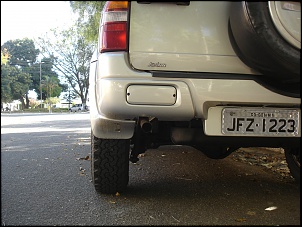

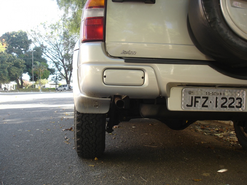

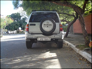

    Você está usando pneus 225/75? se sim, pode postar uma foto de traseira, da TK é lógico.. hehehe, para ver o visual da "canelinha seca"?
    Marcelo
    LESPA!!
    Seguem as fotos, lembrando que está com lifl de 1,5".
    Tracker 08
    Ex- Jimny HR 10-11 / Ex- Grand Vitara TD 2003 - Lift 1,5"; BF 225/75/16; Off Shox FX-5 / Ex- Vitara Playmobil

    Suassuna,
    Muito obrigado pelas fotos, agora fica um pouco mais fácil de decidir sobre qual sapato colocar na viatura. Pelas fotos achei o pneu meio fino comparado com o original, então acredito que com o lift de 2" o CG fica mais alto e a aderência com os 215 deve ser menor, e o mais importante... para mim o visual não agradou.
