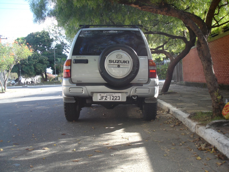

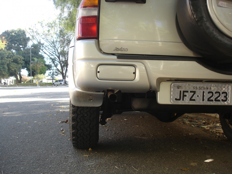

    Suassuna
    2 Anexo(s)
    Postado originalmente por bymarc Ver Post
    Suassuna,
    Você está usando pneus 225/75? se sim, pode postar uma foto de traseira, da TK é lógico.. hehehe, para ver o visual da "canelinha seca"?
    Marcelo
    LESPA!!
    Seguem as fotos, lembrando que está com lifl de 1,5".
    Anexo 420582Anexo 420583

    Fica fino mesmo, estanho 3 cm dar tanta diferença né.
  • 08/07/2013, 16:14
    mas.marco
    fino?
    muito melhor no barro...
    acho essa medida perfeita pra 1,5' (até mesmo 2")
    mas isso, é gosto...
  • 08/07/2013, 16:20
    Suassuna
    Então,
    Também achei essa medida perfeita, um pouco "canela seca" em relação à medida original sem lift, mas respondendo a pergunta do post inicial (sobre pneus 215/80) acho que ficaria muito fino!!!
    Postado originalmente por mas.marco Ver Post
    fino?
