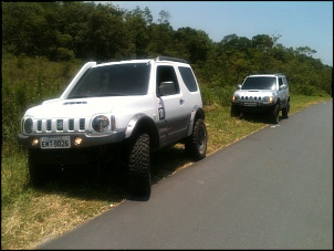

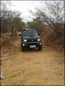

    Voltando ao assunto
    Trilha da Taboquinha
