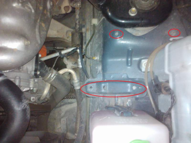

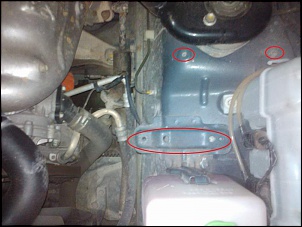

    Pessoal, Esse seria o lugar da bateria. Reparem como ficou justo e proximo a mangueira do radiador.

    Essa é a base/furação que já existe e a qual eu penso em aproveitar.
