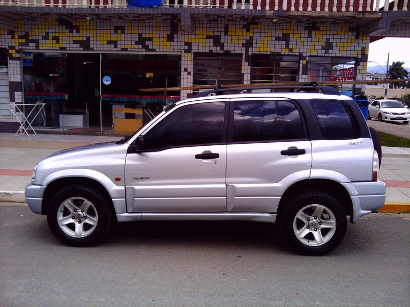

    Boa noite,
    Eu troquei as molas originais, que além de molengas estavam muito baixas (com 40.000 km, talvez culpa de muita estrada de terra e carregar carretinha pesada).
    Procurei molas alternativas por muito tempo, e acabei comprando, por recomendação da Suzukar, as molas originais do Grand Vitara, que encontrei quase novas no Mercado Livre por 120 reais.
    A diferença das originais Grand Vitara para as originais Tracker é gritante. A altura e largura são as mesmas, mas o diâmetro do aço é bastante diferente. O carro ficou cerca de 5 cm mais alto na traseira. conforme dá para ver nas fotos abaixo.
    Para quem quer deixar o jipe menos 'balsa americana', recomendo muito as originais GV, estando em bom estado, é claro. O amortecedor (Cofap turbo gás - não presta) não acompanha a dureza das molas e vou por os originais também da GV, os KYB ou Kayaba. Estou pesquisando preço ainda.
    O carro está mais alto de traseira que as Tracker normais, e um pouco empinado com relação à dianteira. Como não sinto o carro mole mas quero deixá-lo mais nivelado, pergunto a quem entende se posso só por um calço 1" nas molas dianteiras sem maiores problemas. O ideal seria achar as molas do GV dianteiras, mas não tenho encontrado. Pensei também nas molas do Tracker Diesel, mas fico com medo de ficar muito duro.
    Um abraço a todos, espero ter ajudado e agradeço quaisquer dicas para a dianteira.

    Boa noite,
    Valeu pelo super relato Nomad!!
    Vc tem como medir com o paquímetro qual o diâmetro do aço da mola, se não for pedir demais...
    Mais uma ótima alternativa, já que as molas originais são molengas e as alternativas fabricadas pro carro não atendem.. as do opala que eu to caçando ainda.. vou comparar o diâmetro..
    para a dianteira subir tb uns 5cm, o calço tem que ser de 3 cm, contando apenas a parte que aparece (o chanfro encaixado no carro soma mais meio centímetro).. assim, se por o calço de uma polegada, que deve ter menos de 3 cm na parte que interessa, não acho q vá conseguir os 5cm a mais de altura.. o problema de por esse calço seria o prolongador a mais do amortecedor..
    O calço de 1 pol vai ajudar a melhorar a altura, mas não acho q vá ser suficiente para equiparar a frente com a traseira.
    uma vez eu levei um astra num cara q fazia suspensão de caminhão e com muito saco ele ficou testando alturas de calços.. se tiver essa facilidade é uma possibilidade tb de achar a altura certa do calço..
