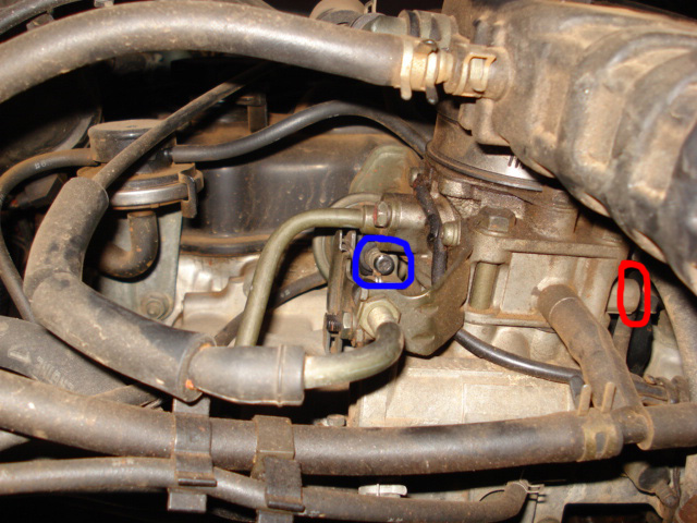

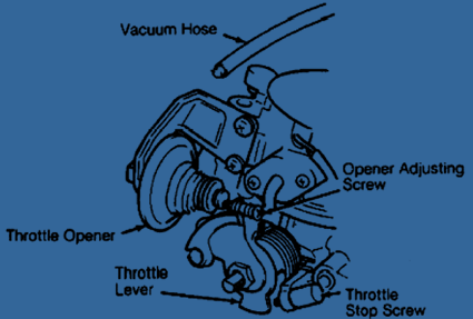

bom pessoal, aproveitando o embalo, eu tambêm gostaria de tirar algumas dúvidas. meu samurai estava falhando na baixa. toda vez que eu acelerava o motor dava uma engolida. alêm de algumas mangueiras entopidas, tambêm tinha uma entrada de ar falsa na base do TBI. isso foi resolvido. agora o motor não falha mais, mais fica acelerado durante uns 5 minutos toda vez que dou a partida mesmo sem a válvula de vácuo. é normal? outro detale é que eu tinha um outro samurai canvas com pneus 225/60/15 e fazia na estrada 13.7km/l e agora com o samurai metal e pneus 225/70/15 ele faz 10.5km/l achei pouca diferença de pneus pra um grande aumento de consumo. outro detale é que no manual diz que o ponto de ignição é de 6 à 8°. achei pouco para uma gasolina tão ruim como a nossa. oque vocês acham?:pensativo::pensativo::pensativo:
