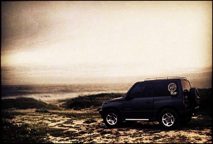

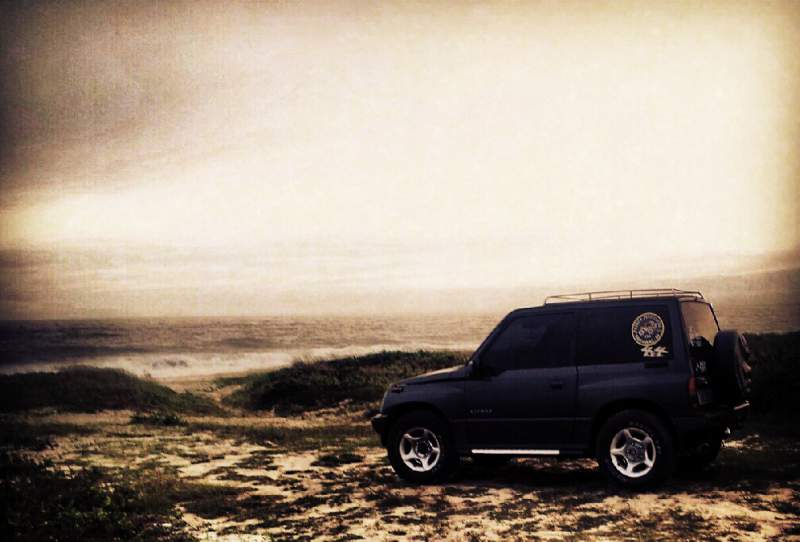

    aí galera uma foto que tirei dele em Villatur, Saquarema- RJ
