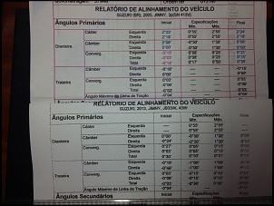

    Tenho uma dúvida se puderem me ajudar agradeço.

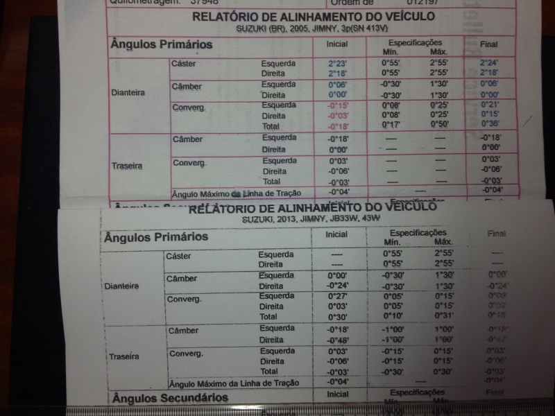

    Dá para confiar nesse relatório de alinhamento da CCS? Achei um pouco estranho....meu carro com menos de 10mil km entre um procedimento e outro inverteu todos ângulos de Cambagem e o carro não tem ajuste de cambagem...isso andando praticamente em estrada.
    Vai ai uma foto do relatório antigo (colorido) e o novo (branco e preto).

    Não se esqueça de ajustar a caixa de direção, e realizar o balanceamento estático(com as rodas no lugar)
    Feito isso, só alegria

    Quanto ao alinhamento, minhas suspeitas se confirmaram, o alinhamento feito pela CCS estava todo errado.
    Como o volante havia ficado torto e os valores de camber estavam estranhos, levei para alinhar em um lugar com equipamento computadorizado aqui mesmo na ZN de SP e acompanhei o Sv, vi a porcaria que estava e a maravilha que ficou (Valor R$60,00).
    Aproveitei para verificar o Sv de colocação das arruelas da CCS e mais uma vez para minha decepção, pois o Sv foi feito de qualquer jeito. O motivo é que foram colocadas somente as arruelas e pronto, com excesso de silicone nos pinos uma verdadeira lambança...serviço ruim! Não verificaram a carga dos rolamentos, pois não haviam marcas de chave nas porcas dos terminais de direção e até mesmo a trava estava intacta. Registrei tudo com fotos e espero não ter problemas no futuro.
    Bom é isso ai! Caso tenham o problema levem em um lugar de confiança caso seu carro não esteja mais na garantia, é desgaste na certa CCS e a Suzuki, além de serviço porco de má vontade.
