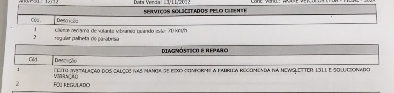

    Ontem recebi o meu após a instalação das arruelas, aparentemente resolveram o problema, acho que aproveitaram e deram um reaperto em todo o carro, senti ele muito mais firme, vou dando notícias também.
    Tirei até uma uma foto da OS para mostrar que o problema é conhecido, eles tem relatos em uma newsletter interna: Problemas com balanceamento rodas jimny-fullsizerender.jpg

  • #36
    Usuário Avatar de guimajc
    22/03/2013
    Sete Lagoas/MG
    615
    Agradecimentos: 8
    Afonso, essa OS mostra o quanto as CCS são picaretas.
    O meu jimny 09/10 quando estava com o Scorpion 215/75 r15 era meio complicado para ficar redondo em termos de balanceamento. Cheguei a ter momentos que trepidou muito, e a sorte é que consegui controlar o jipe na raça e no susto.
    Depois que coloquei o Yokohama Geoloandar AT 205/70 r15 não vibrou nada.
    Porém, deve ser a falta da tal arruela que causava isso no scorpion...
    Fizeram na garantia?
