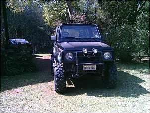

    AE Mauricio, Belê???
    Voce ainda não viu ele? Passa lá hoje no Ibira que voce vê ele ao vivo!!!
    Por enquanto ele tá jipe de shopping. Falta alguns reforços e a redução do X pra começas a brincar!!!
    acho que a estréia dele vai ser no Verde dia 27/08!
    Vamos nessa cara!!!
    []'s e dê uma olhada nele!

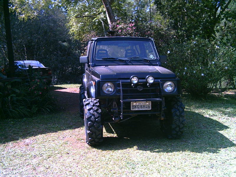

    Miniaturas de Anexos Miniaturas de Anexos SPOA com amortecedores originais-churras_da_campanha_13.08.05_007_145.jpg
    Ramiro - Bin Lôco
    Ramiro, teu Samurai tá do Muito Loco!!!!
    O meu, logo, logo, vai tá parecido!!
    E aew Ramiro
    Ta muito show teu samurai!!
    Perguntas, porque a ultima lamina do seu feixe de mola é virada ao contrário?
    Ela não enrosca muito na trilha? Qual a finalidade?
    Como voce fez a direção?High Steer??
    A última lâmina do meu também é assim. Acho que é o normal...

    A última lamina, segundo me informaram é assim mesmo original invertida pois ela serve de batente, ou seja, quando as de cima envergam pra baixo ela limita a envergadura "empurrando-as" pra cima.
    O que o pessoal faz não é recoloca-la invertida, mas sim diminuir o tamanho dela para evitar enroscos!
    Quando eu mexer nas molas deverei fazer a receita do Xis:
    Molas traseiras da Towner (4 laminas) na frente do samuca
    Molas dianteiras da Band (3 laminas) na traseira do samuca
    []'s e obrigado pelos elogios (estou apenas começando)
